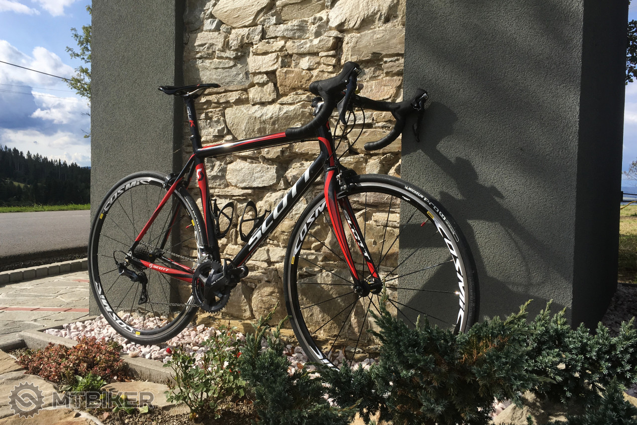

Ešte som ho po kompletnom vynovení na Ultegru a FSA nefotil. Krk v zime zrežem. Budúci rok je v pláne konečne sa zbaviť Mavic kolies a bude podľa môjho gusta :)
