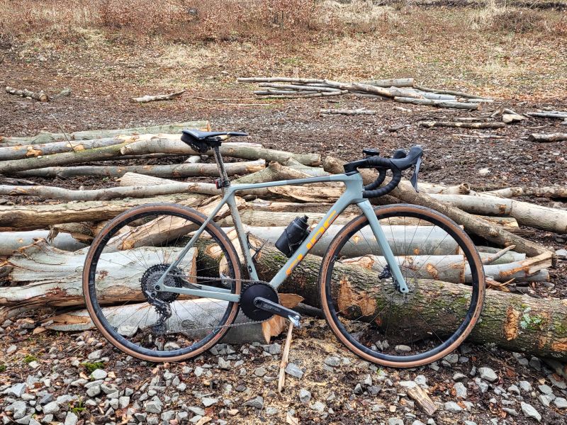

Na okruhle vyrocie 10k km dostala cyklokroska karbonove kolesa s 25mm vnutornou sirkou na DT350-kach, original Cube karbonovy ICR kokpit (upravil som len sirku zo 420 na 400mm), vacsi sk_wizard prevodnik a XTR kazetu 10-45. Aktualne sice na Schwalbe Pro One 34mm (oskusat, ako sa taketo siroke cestne plaste budu spravat na rozbitych asfaltkach a sotoline), ale standardne sa vozim na 36 milimetrovych Tufo Speedero, ktore su na tento setup ako aj to, co jazdim idealna volba.

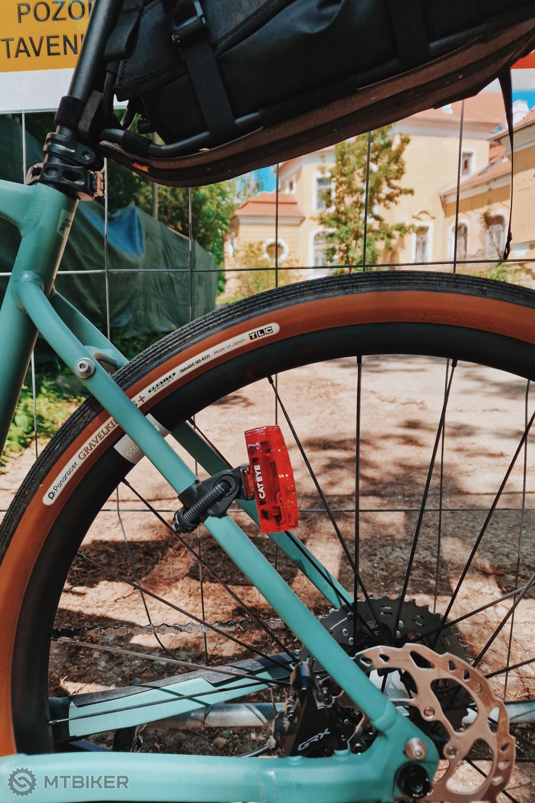

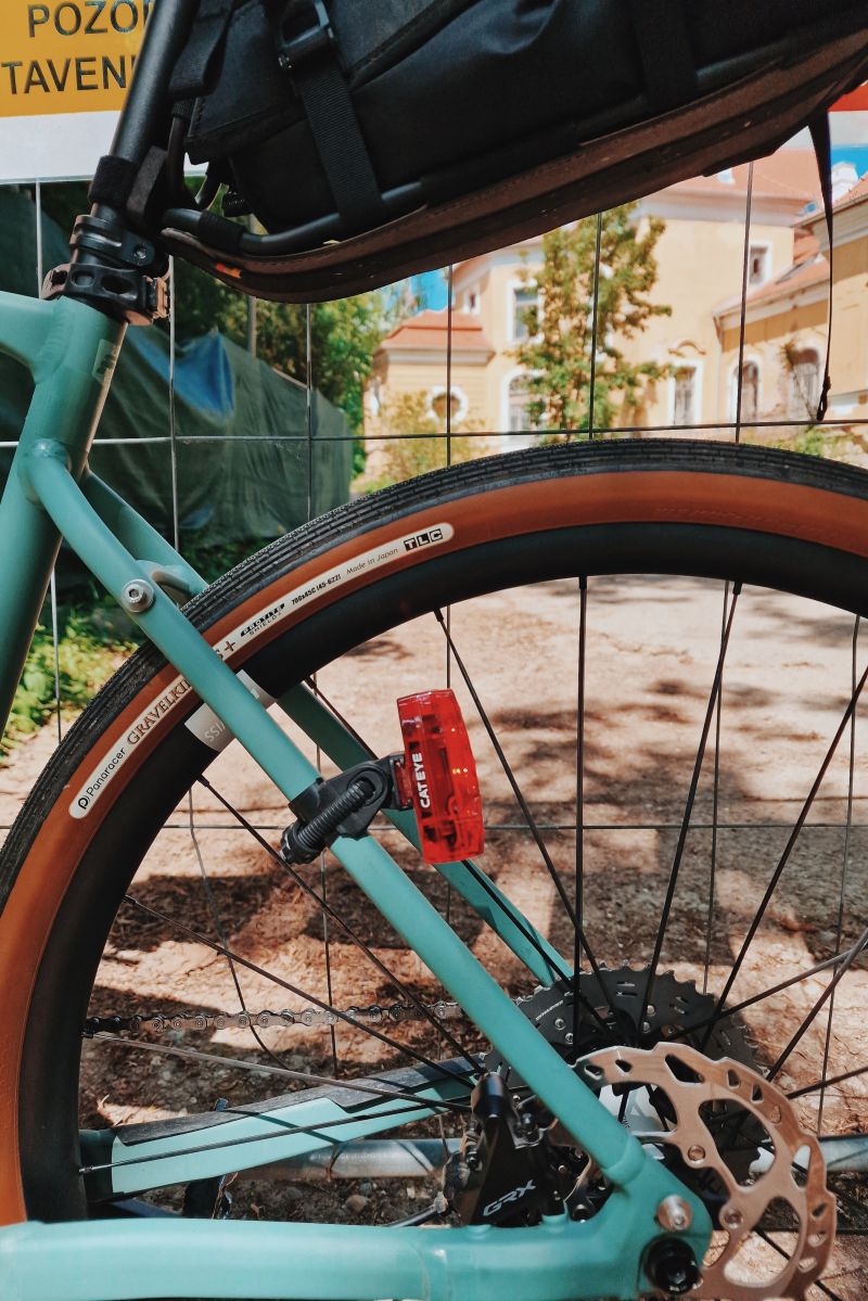

Ahojte, pridávam ? ako tip pre všetký ktorý sa pasujú resp. uvažujú o kúpe zadného svetla keď jazdia bikepacking s podsedl. brašňou či nosičom. 6r. som jazdil s Bontrager Flare RT, a rok so setupom ako vidíte (svetlo na sedlovke už nie je iba jeho úchyt). Chystám sa na bikepacking a spodná výstuha nosiča such.vaku pôjde nižšie kvôli naprataniu sa? do vaku a tak už miesta pre svetlo moc nezostane. A tak som hľadal som alternatívu. Našiel som Cygolite Hypershot, ktorý sa dodáva štand. aj s úchytom na zad.stavbu, bolo ale nedostupné. Tu prichádza na scénu Cateye Viz 450 + dokúpený úchyt SP-11 a sedí to ako....???

Ja mam zozadu na brasni horizontalne reflexne male putko z kordury, mozno 1-2cm siroke. Zatial som na to vedel umiestil kazdu blikacku co som mal. Ci uz to malo hacik alebo drziak na gumicku ako ma ten cube nad tebou. Co som pozeral tak dost vela brasni roznych vyrobcov zozadu po zopnuti ma/malo moznost umiestnit blikacku, vyrobcovia na to myslia.

To reflex. pútko tam mám aj ja, ale nechcem aby mi to tam plantalo - tá varianta nie je podľa môjho gusta🤣✌️

Uz si to skusal? Mam dve brasne a tiez som myslel ze to bude volne ale ked som to skusil tak neplanta nic. Hlavne mi to prijde lepsie ako mat to na jednej strane bicykla este pred osou kolesa, to i keby plantalo tak bude podla mna lepsie.

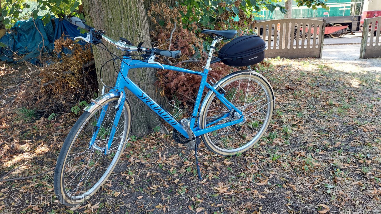

Experiment, ktory mi lezal v hlave od minuleho roka, presiel k realizacii.
Gravel premeneny na trekking/fitness/flatbar gravel/foter bike , nazvite si to ako chcete :-D
Povodny plan ostat pri GRX mi stroskotal ked mi vyfukli z bazaru cestne radenie 2x11 pre flat bar , Nove bolo na moj vkus pridrahe, tak po novom 10sp. linkglide Deore s kratkym ramienkom (ofic. pojme 11-43, neoficialne 11-48, ostavam zatial pri 11-43). Dvojprevodnik 46/30 som vymenil za 38z oval z Cinska. S ovalom je to moja prva skusenost.
Dojmy su zatial dobre. Trochu citit skrateny reach oproti baranom, ale to je asi len o zvyku.
Zda sa, ze fakt plati, kto menej jazdi, ten viac vymysla :lol:

A načo to vlastne bolo dobré? Kúpiť gravel a následne ho prerábať na flatbar?

Na pociatku som mal cestak s cestnymi komponentami, potom som postupne menil komponenty, lebo prevodniky 50/34 a 11/32 mi prislo ako zbytocne tazka kombinacia, najprv prevodnik 50->46 , potom rovno kluky za GRX 46/30 , kazetu 11-36 , presmyk a prehadzovac. Nasledne som chcel sirsie plaste a kotucovky, preto vymena cestneho ramu za gravel.
Experiment s rovnymi riaditkami je len experiment Nelipnem na baranoch tak ako kedysi, ani ich nepovazujem za nieco lepsie na moj ucel chill jazd. Upustam aj od obtiahnuteho cyklooblecenia.
Pre tych, co nedaju na barany dopustit, asi to povazuju za kacirstvo :-D
Este jedna vec, prerabky bicykla ma bavia.

dlho som jazdil prerobený ht rám zhruba tak to vyzeralo ako toto ... s prechodom na barany som spokojnejší ... ale tak ak ti to vyhovuje :P v pondelok som videl chalaniska s dievčinkou ako si to rúbali na cesťákoch dobrých 40 pričom ona mala flat riaditká ... a zjavne tak bola spokojná

"zhruba" :lol: Rozdielov by sa tam naslo viac.

Odpoveď "Este jedna vec, prerabky bicykla ma bavia" mala byť hneď na začiatku, vysvetľuje úplne všetko a je vyčerpávajúcou na moju otázku... ;-)
