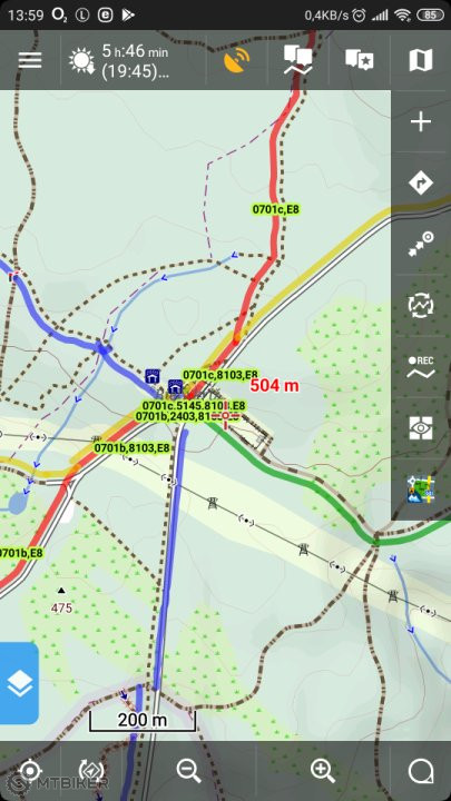

jedna malá prosba na Vás, kto používate vektor mapu v Locus Map.
Keďže treba mierne prekopať štýl pre správne vykreslenie značiek mimo územia SK, bolo by vhodné aj dotiahnuť aj "overlay" vrstvu.
(Kto má plateného Locus-a vie si dať cez seba dve mapy, to len ak by ste nevedeli.)
Momentálne je plán aby overlay mal tieto vrstvy (každá samostatne zapínateľná)
* turistické, cyklistické a lyžiarske značky (možno aj niektoré POI)
* názvy miest - mestá, obce a miestne názvy oblastí (place=locality, kto vie o čom píšem)
* názvy vrchov
* názvy riek a vodné plochy
* nejaké (ešte neviem ale aké
Skúste prosím napísať ako to vidíte, resp. čo by ste ocenili aby tam bolo.
Ďakujem.
Dunaj.. Tie väčšie rieky sú značené (mapové dáta) ako čiara (názov je rôzne otočený) aj ako plocha (názov je vodorovne) Asi by nebolo na škodu nepísať názov na plochu len tú čiaru.
Ale to opakovanie, to píše predpokladám podľa segmentov čiary.
Teraz mi primárne išlo ale o POI pre overlay vrstvu. To jest taká čo dá použiť ako prekrytie napr. nad ortofoto.
Či tie studničky, kopce a niečo ďalšie zobrazovať (to ďalšie by ma zaujímalo čo by ste tam chceli).
Mimochodom v aktuálnej téme bolo opravené zobrazenie pre tie školy, vodné toky a nejaké ďalšie názvy takže ubudlo "smetia" na nižších priblíženiach.
turistické prístrešky sa občas tiež hodia (keď sa treba schovať pred búrkou)...
"vo vývoji" je testovacia/skúšobná, aby kto má záujem mohol skúsiť čo možno bude v bežnej téme (okrem iného tam je test pre overlay, ale zatiaľ nie ten čo sa pripravuje). Je pravda že sa dávno nemenila, keďže sa len opravovali chyby v bežnej. (alebo ako nazvať tú bez prívlastku)
Ale ak sa v Nastavenia -> Expert zapne expertný mód, tak pribudnú ďalšie vrstvy a je možné si nad turistickou zapnúť cyklo (alebo opačne) a je tam možnosť nastaviť priehľadnosť týchto vrstiev (každá samostatne).
Len samozrejme, keďže značenie nie je popri, ale na ceste, tak sa v súbehoch budú prekrývať.
Pre garmin som tiež plánoval, ale... bolo kopec inej roboty (a sem tam aj nálada nebola) a akosi na to neprišlo.
K stiahnutiu je zatiaľ na http://freemap.kayle.sk/v5 (je možné priamo inštalovať do Locus-u, stačí otvoriť stránku v mobile). Ešte nejaké ikonky treba upraviť a prípadne iné drobnosti doladiť, ale ináč by to malo asi byť všetko +- ako teraz.
Je to ale nie len nový štýl ale aj mapa! Mapa používa novší formát, takže treba stiahnuť aj mapu aj štýl. Pôvodná mapa s pôvodným štýlom nie sú kompatibilné.
A keďže tento štýl nepoužíva nič Locus špecifické, je ho možné použiť v akejkoľvek aplikácií čo vie zobraziť mapsforge mapy (no, musí vedieť prečítať mapy vo verzií 5) Napr. OruxMaps alebo iné aplikácie.
