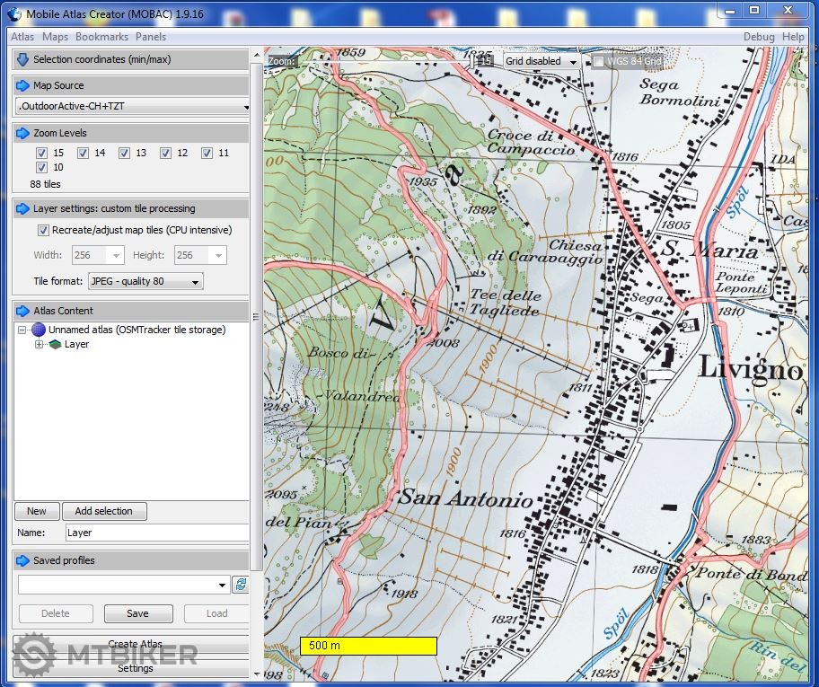

Ahoj, dakujem za radu..skusim si vytvorit neako vlastnu mapu...
len aby som to pochopil...nahram si podla navodu program a potom sa neako dostanem ku zdroju map?...vpodstate mne ide len o to aby som si vytlacil neaku mapu v mierke aby som sa vedel dostat na neake tie cyklochodniky a tak...
navigaciu nemam len papier
Dakujem
Stiahneš si MOBAC aj s mapovými zdrojmi, viď prvý riadok prvého príspevku o MOBACu. Použiješ napr. mapový zdroj ".OotdoorActive_CH", ".OotdoorActive_IT" alebo "Alphamap". Ak chceš papierovú mapu, môžeš zvoliť v MOBACu výstupný formát (tlačidlo New) "Paper Atlas (PDF)". Parametre Paper Atlasu si zvolíš v "Settings" v záložke "Paper Atlas".
Pokiaľ máš Smartphone s Androidom alebo iOS, odporúčam nainštalovať nejakú GPS aplikáciu (Locus, Galileo, ...) a vyrobiť mapu aj pre ňu.
outdoor active-ch+tzt.. taku som tam v ponuke naneasiel...vidim na tom screenshote ze su tam neake cervene ciary- asi cyklocesty?..aka je to mapa prosim?
Sú to turistické trasy (TZT). Súbory z prílohy rozbaľ do priečinka "mapsources", ktorý je v hlavnom priečinku MOBACu a budeš mať aj mapový zdroj s TZT.
