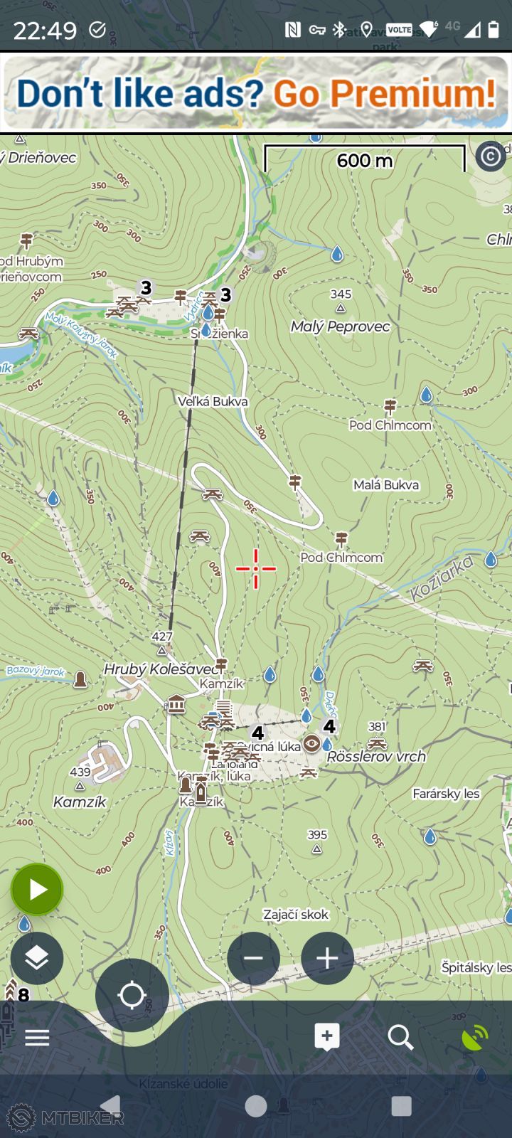

Mas v tom ako podklad zobrazene aj Heat mapy alebo sa mi to iba zda?

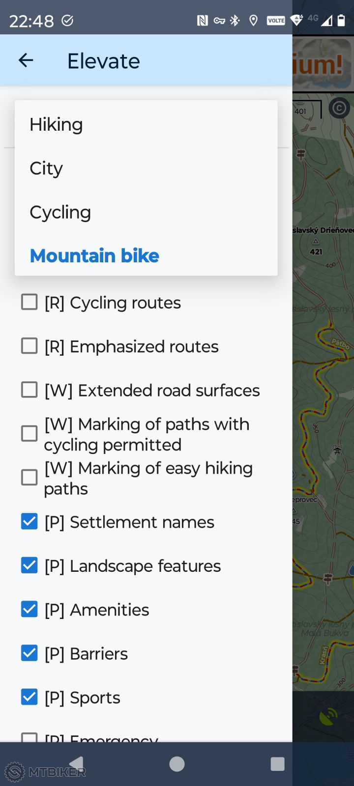

Hike tema tam vypada takto
Tieto temy maju jednu vyhodu aj nevyhodu.. ze nevidis bike aj turisticke trasy naraz.. musis si to prepnut. Pre mna je to ale vyhoda, kedze je tam dokoy menej bordelu a radsej si tam vsimam kvalitu trasy podla tejto legendy
Interne nemaju nic s touto mapou, to su nejake default, shitne z Locusu. V externom si potom vyberies bud Cycling (najpouzitelnejsi), Hike alebo MTB(ten nepouzivam, nejaky je poloprazdny a tiez su v nom default vypnute cyklotrasy – treba to dodatocne zapnut)
Ako si nastavil, ze mas aj hoke aj bike v jednej teme?
Keď vyberiem externý motív "Elements", mám aj mtb trasy.
Verziu aplikácie mám 4.30.1, základná verzia, nie PRO.
Daj miesto, ktore chces. Temy to ma bike, hike, mesto, lyze.. hodim ti potom byke a hike
https://www.openandromaps.org/en/downloads/europe
Inštaluje sa to len kliknutím na ikonu Locus
Po inštalácii si ešte musíš nastaviť v Locuse tému pre tu mapu. Výškové data ti potom Locus stiahne zadarmo tiez, stačí mapu oddialiť a kliknúť na ikonku, či ti vyskočí v rohu.
