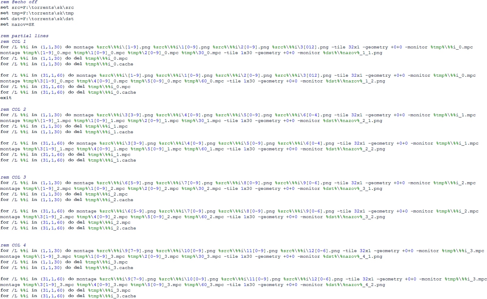

Pokial chcete robit vacsie celky s tych malych map:
1. spajanie obrazkov cez ImageMagick:
nakopirovat obrazky, ktore chcete spojit do jedneho adresara.
Potom nad danym adresarom spustit imagemagick prikaz:
3x3 (pocet stlpcov x pocet riadkov) je pocet obrazkov, ktore sa budu spajat - treba zmenit podla potreby - sucin musi sediet s poctom obrazkov v adresari.
Kedze poradie suborov v adresari je zhodne s tym, ktore pouziva imagemagick, netraba zadavat presnu naslednost suborov.
2. kalibracie: Struktura map suboru je jednoducha. Vid link od Bogiho.
Kalibracny subor sa da spravit aj rucne na zaklade povodnych kalibracnych suborov.
Napr. Ak je vysledna mapa 3x3 tak z kazdeho povodneho map suboru dajte do vysledneho napr. len bod kalibracny bod 1 a 2 (Point01,Point02) a upravte ich pixelovu polohu v spojenej mape (3 a 4 udaj v danom riadku zacinajucom PointXY...)
Vysledna mapa bude mat 18 kalibracnych bodov (Point01-Point18)
Je to len jednoduche pripocitavenie pixelov.
Okrem toho treba zmenit riadky č.: 3 (meno png suboru) a posledny riadok(pixelovy rozmer celej mapy).
Ine riadky (napr. zacinajuce MMPXY,MMPLL) editovat netreba - nastavia sa sami, ked spojenu mapu otvorite v OZI a znovu ulozite kalibraciu (netreba robit ziadne zmeny, len spustit kalibraciu a ulozit).
Dal by sa spravit aj skript, ale nemam na to cas...
Ja som skusal spojit 5x6 obrazkov (spajanie v imagemagics sa robilo asi 20 minut) a kalibrovat len na 4 rohove body a vysledok uz bol dost nepresny.
Vzhladom na fakt, ze je to JTSK mapa kalibrovana na WGS84 vseobecne plati: cim vacsia mapa a menej kalibracnych bodov, tym je to nepresnejsie. Takze nerobte moc velke mapy
Po par experimentoch som zistil, ze v bode 5. mojho predch. prispevku nie je potrebne pouzit S-42 a Transverse Mercator. V pohode staci klasika Latitude/Longitude a WGS84. Rozdiel by sa mohol prejavit na vacsej mape - to som neskusal.
montage *.png -mode Concatenate -tile 3x3 png8:spojena_mapa.png
Vcera som sa do toho pustil a dnes tu mam prvy vysledok. Otestoval som to zatial na mape z 2x2 casti, kalibracia vyslednej mapy mi sedi. Z povodnych kalibracnych suborov beriem prvy a treti bod. Takze pre mapu 2x2 mam 8 bodov.
Pre predstavu funguje to nejako takto:
Generating output.map ...
19-11.map
19-12.map
20-11.map
20-12.map
Done!
K:\mapy\kalibrovane-oziexplorer\Mapa lesnych ciest\L9\test>montage *.png -mode Concatenate -tile 2x2 png8:output.png
Vstupom v tomto priklade su 4 mapove listy
Vystupom je dvojica suborov output.map a output.png. Spravim este, aby mohol byt nazov vystupnej mapy lubovolny. Vytvorenie spojeneho .png suboru zahrniem do skriptu. Trocha to este ucesem, otestujem a dam sem linku na skript. Vysledny program bude .exe, aby ste nemuseli instalovat perl.
Palo_TT - este raz vdaka za to, ze si tuto vec zacal a tak precizne popisal postup. Moj skriptik je velmi malo voci tomu, co si ty urobil predtym.
