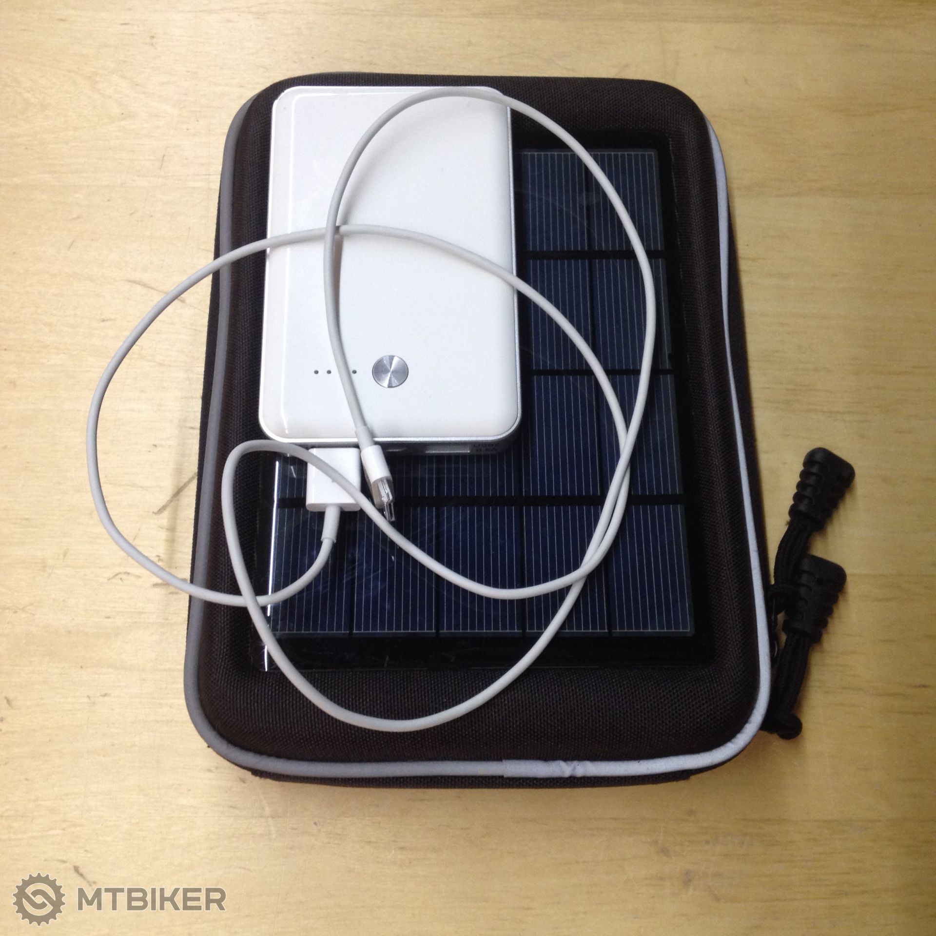

Ešte by ma páni a dámy zaujímalo ako riešite nabíjanie telefónu, ked idete napr na 4 a viac dni v prípade že prepávate v stane nie v hoteli kde by to bolo celkom jednoduche :)
Zobraziť komentár 15.07.2015 - 19:32:13
Ja som bral z tejto stránky. Môj konkrétny model už tam nie je (solár zhruba A5 a batéria 7.000mAh) a upozorňujem, že skôr ide o ten battery pack, lebo tie plochy solárnych článkov sú dosť malé, aby to skutočne vládalo dobiť celú kapacitu. Ale takto to úspešne riešim už pomerne dlho.
Vyzerá takto, už som sem tú fotku raz dával:
Zobraziť komentár 15.07.2015 - 19:52:03
Tu kapacitu treba zvazit kolko clovek potrebuje. Realne dokazes vyuzit tak 70% z toho co je napisane na power banke (velmi orientacne).
Zobraziť komentár 15.07.2015 - 19:58:19
A kolko krát dokážem z tej nabíjačky nabiť telefon?
Zobraziť komentár 15.07.2015 - 20:18:05
Podľa toho akú kúpiš a akú má tvoj telefón kapacitu. Bežné (nesolárne) sú od 2500-6000mAh. To je na jedno-dve nabitia novšieho telefónu. Ale zoženieš aj 11000mAh len treba dávať pozor na rozmery...
Zobraziť komentár 15.07.2015 - 20:43:50
Ved prave tie rozmery a vaha.
Zobraziť komentár 15.07.2015 - 21:50:40
Len zhrniem co hovoria chalani, nech to je jednoznacne, ak mas telefon s baterkou 1500mAh, tak na to aby si ho plne nabil potrebujes minimalne 2150mAh (1500/0.7) bateriu v nabijacke. 0,7 kvoli tomu, ze uzinnost nabijania liion baterky je priblizne 80-90%, no ta je este znizena nabojovou pumpou aby mala solarna nabijacka potrebnych 5V, takze cca 70% ako hovori xpeter88.
