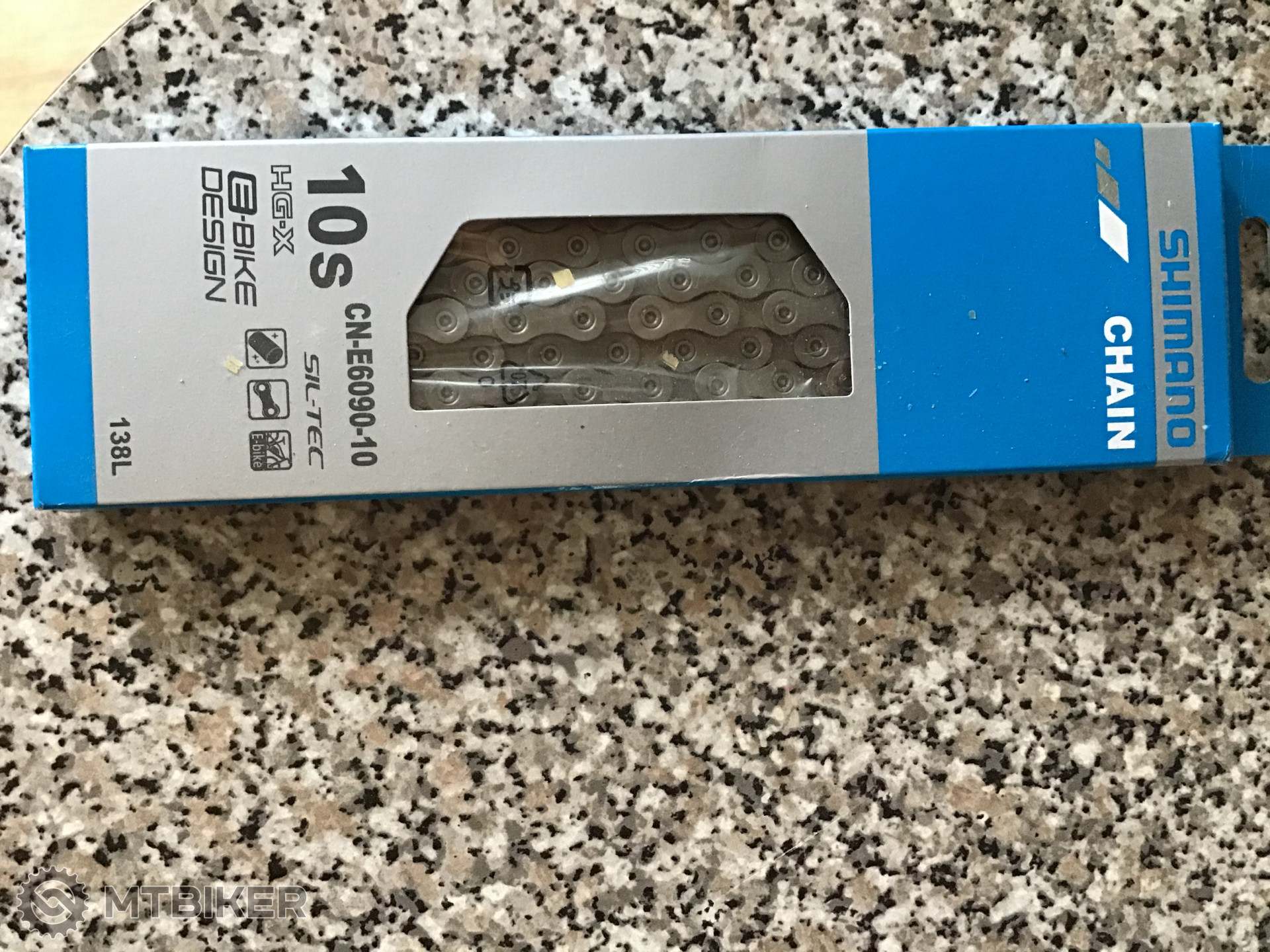

Retaz kupujem 138clankovu, skracujem podla potreby. Tiez rameno prehadzovacky som posunul kus dozadu aby na 42t vzadu nechytalo. To som musel zbrusit ten doraz na prehadzovacke, ktory tam je od vyroby, taky maly stuplik, ktory sa blokuje na patku.
