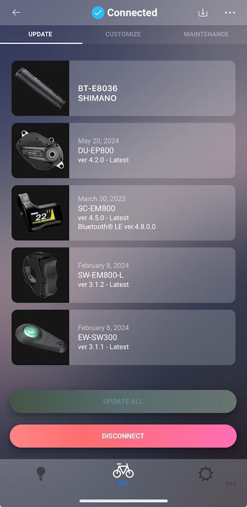

Mám ďalšiu otázku. Shimano a upgrade. Mám tento upgrade softvéru aaaaale počul som že je možný ešte nejaký iný ale nedá sa vykonať len tak doma s mobilom. Vraj to nejaký makaci vedia upraviť káblovo. Neviem čo je na tom pravdy. Poprosím niekoho aby ma dostal do obrazu. Dikes
IMG_9448.jpeg 39.1 KiB Otvoriť v novom okne thumb_up0thumb_down
Zobraziť komentár 20.09.2024 - 20:38:16
bohužiaľ netýka sa to EP800, iba EP801. robí sa cez diagnostiku, lebo samotný update súbor je dosť veľký a cez BT by s tým boli problémy, aspoň tak som to pochopil
Zobraziť komentár 20.09.2024 - 21:00:45
Toto som počul aj ja že diagnostikou lebo BT to nedáva. Ale vraj aj na EP800. Ale teda kaaablikom.
