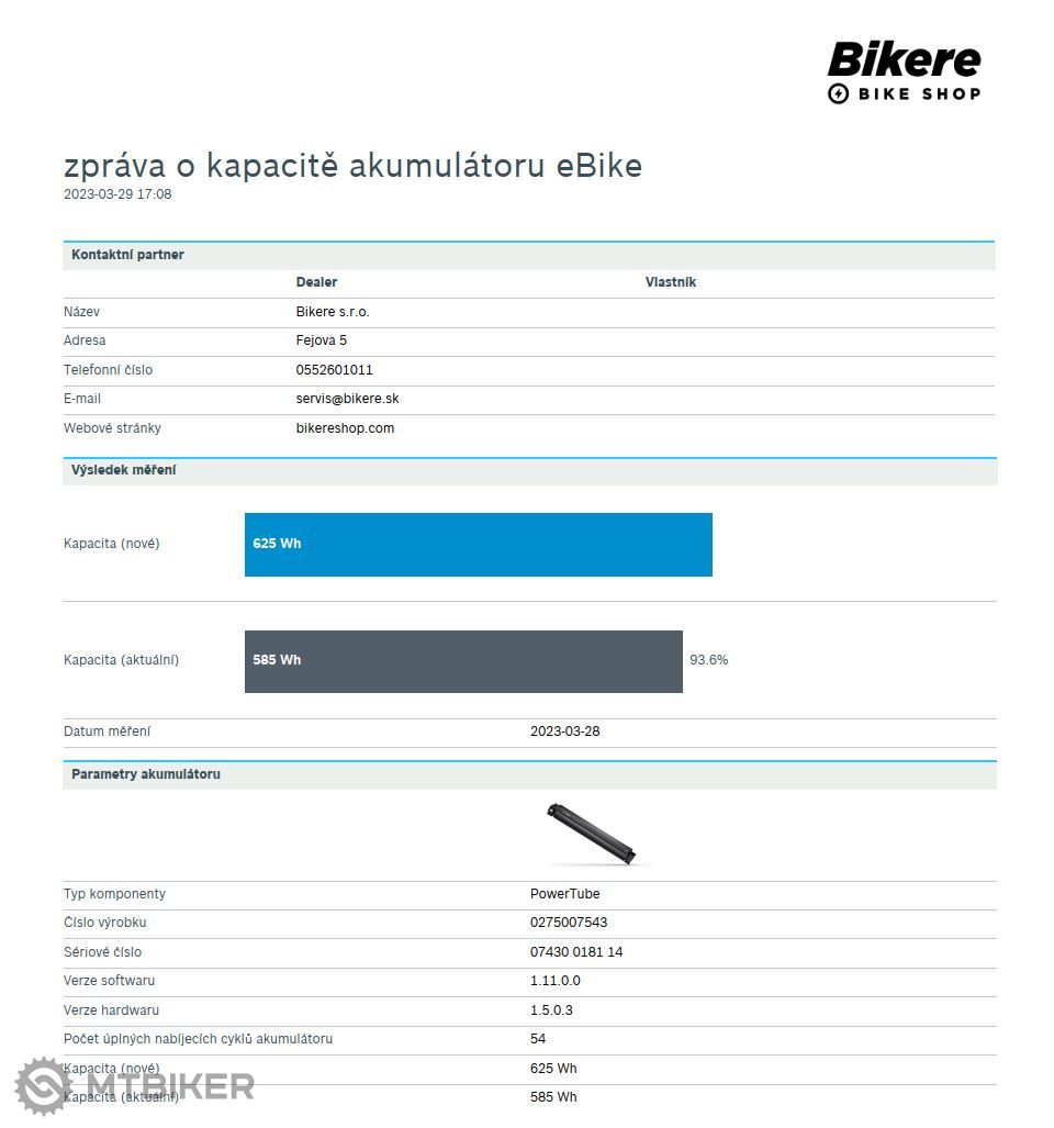

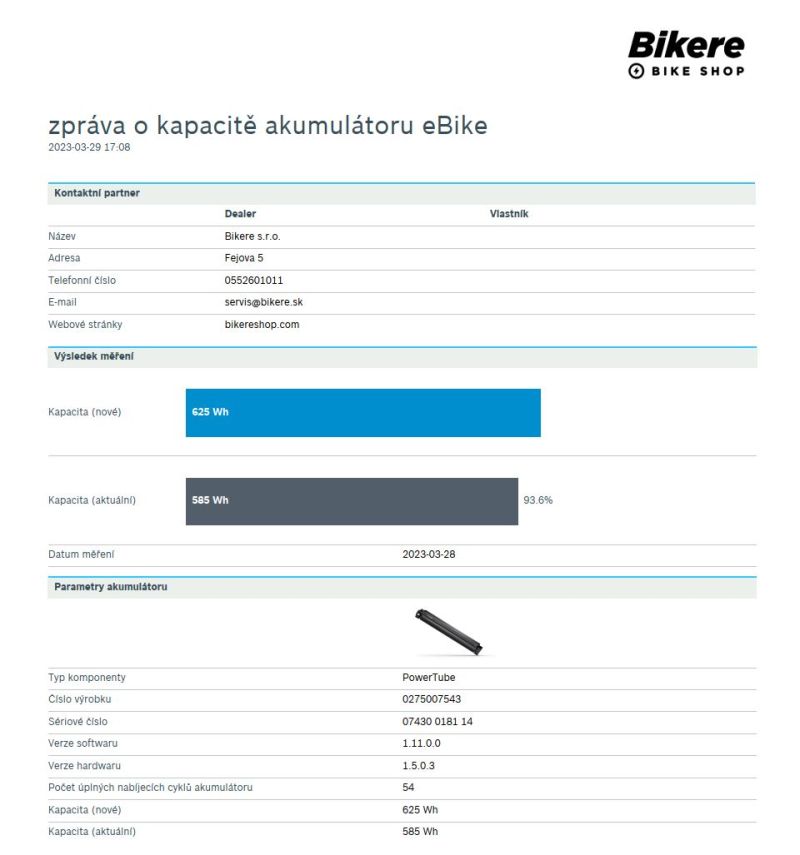

cauko, tento tyzden som si dal po 2 rokoch premerat moju baterku bosch 625. vysledky skvele. po 2 rokoch a 1 mesiaci, 55 nabijacich cykloch ma baterka stale okolo 94 percent.
nabijam ako pride, niekedy v polovici kapacity, niekedy tesne ku koncu, zalezi ci beriem baterku domov, alebo zabudnem a idem na vyjazd s polovicnou stavou.
mal som subjektivny pocit ze baterka ma omnoho nizsiu kapacitu, ale to som len pribraty a viac davam dopomoc :D

valecek detto, Bosch, 625Wh po 2 rokoch a 9.100km je na 94% ; druhá 500Wh po 2 rokoch a cca 6.200km na 95%
