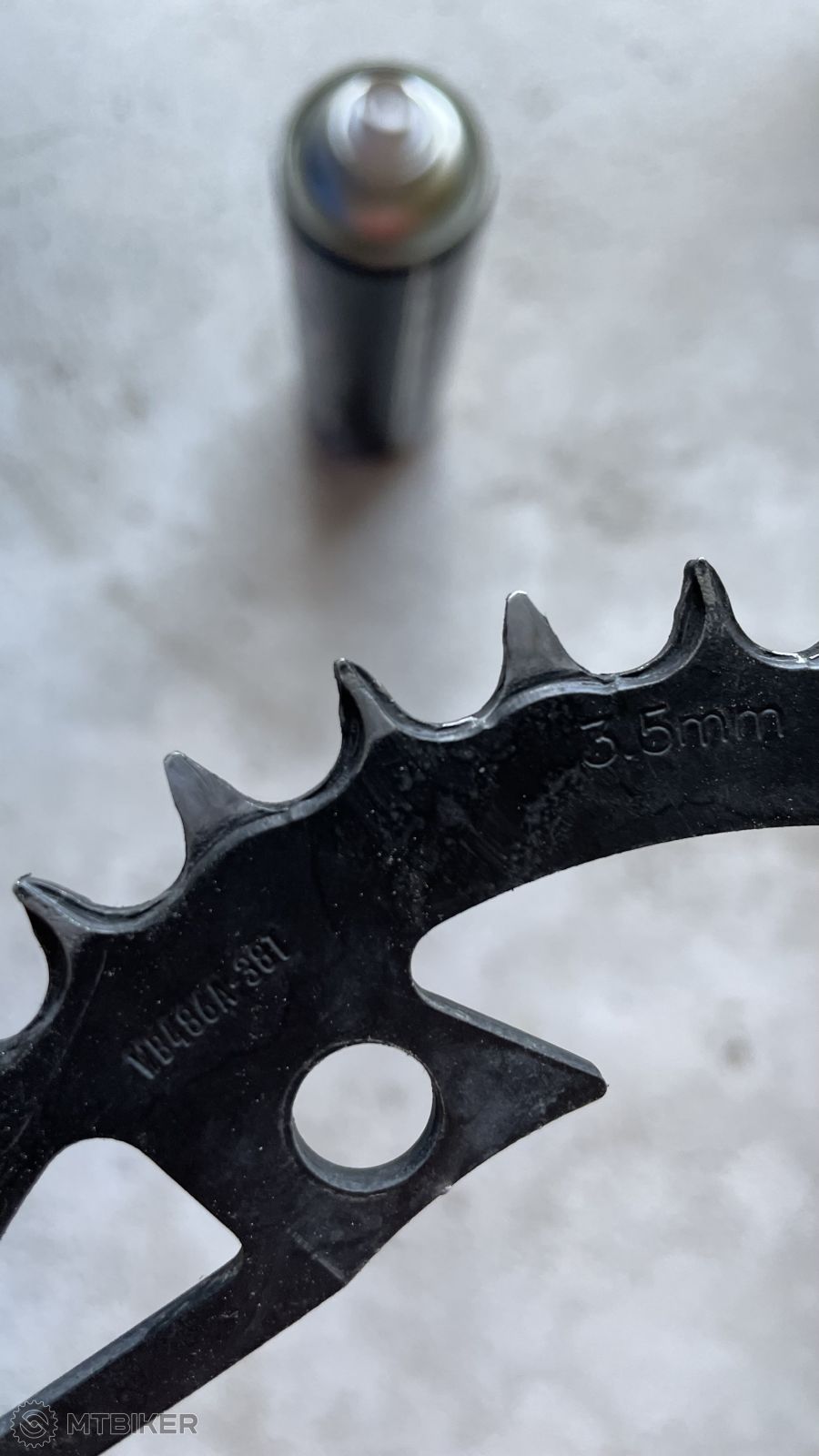

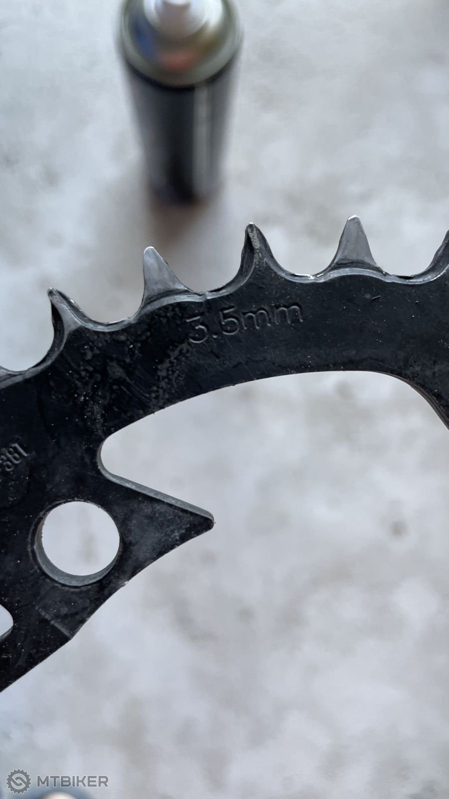

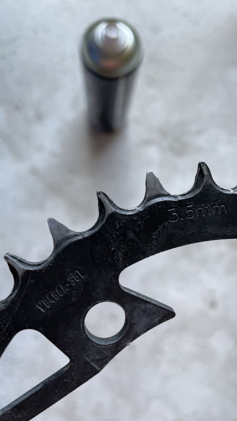

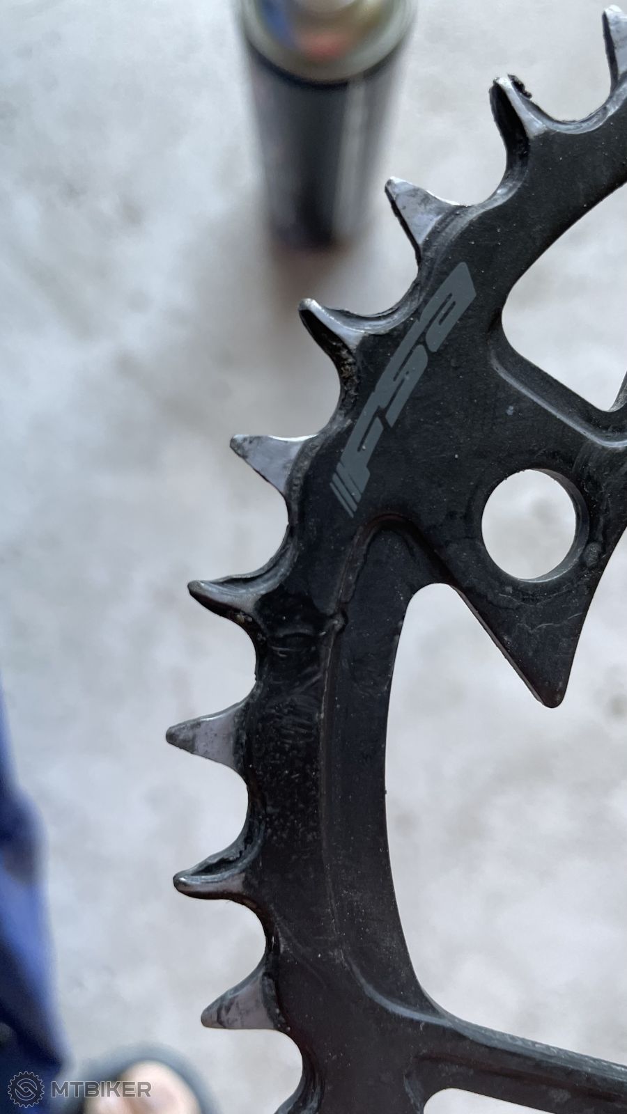

Nie som pri bike ked budem odfotim, ale zhodil som prevodnik a je v takomto stave, ma tak vyzerať alebo je vydratý ?
IMG_0452.jpeg 100.53 KiB 18.2413,48.7675 Otvoriť v novom okne thumb_up0thumb_down
IMG_0453.jpeg 96.55 KiB 18.2413,48.7675 Otvoriť v novom okne thumb_up0thumb_down
IMG_0454.jpeg 94.83 KiB 18.2413,48.7675 Otvoriť v novom okne thumb_up0thumb_down
IMG_0455.jpeg 113.92 KiB 18.2413,48.7675 Otvoriť v novom okne thumb_up0thumb_down
Zobraziť komentár 11.08.2025 - 11:21:47
Jednoznačne je úplne KO... Vymeniť...

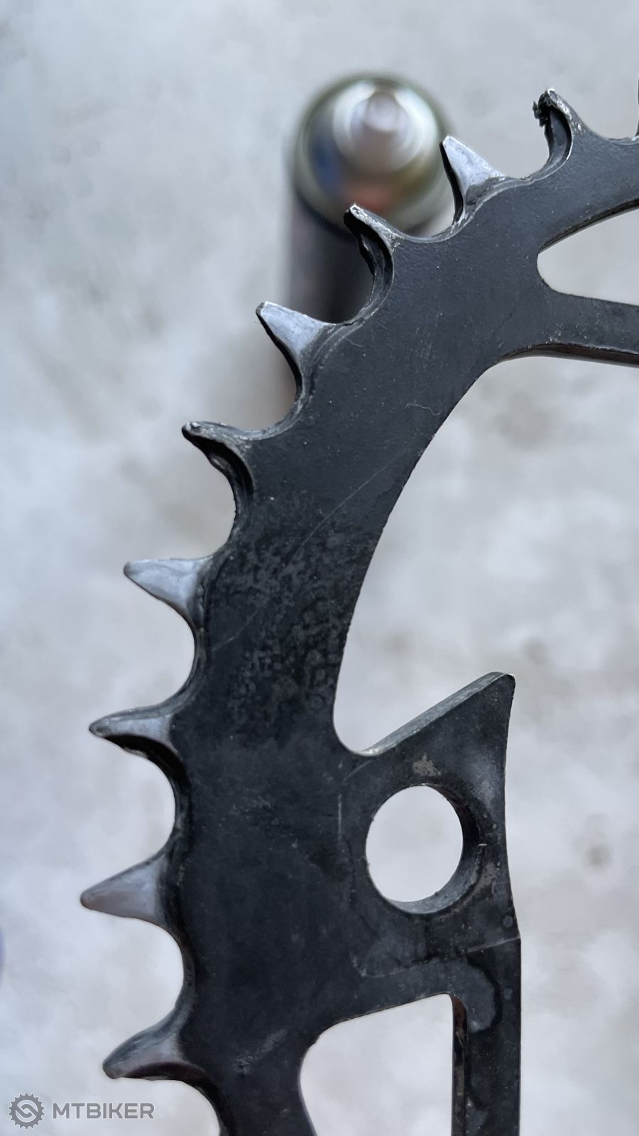

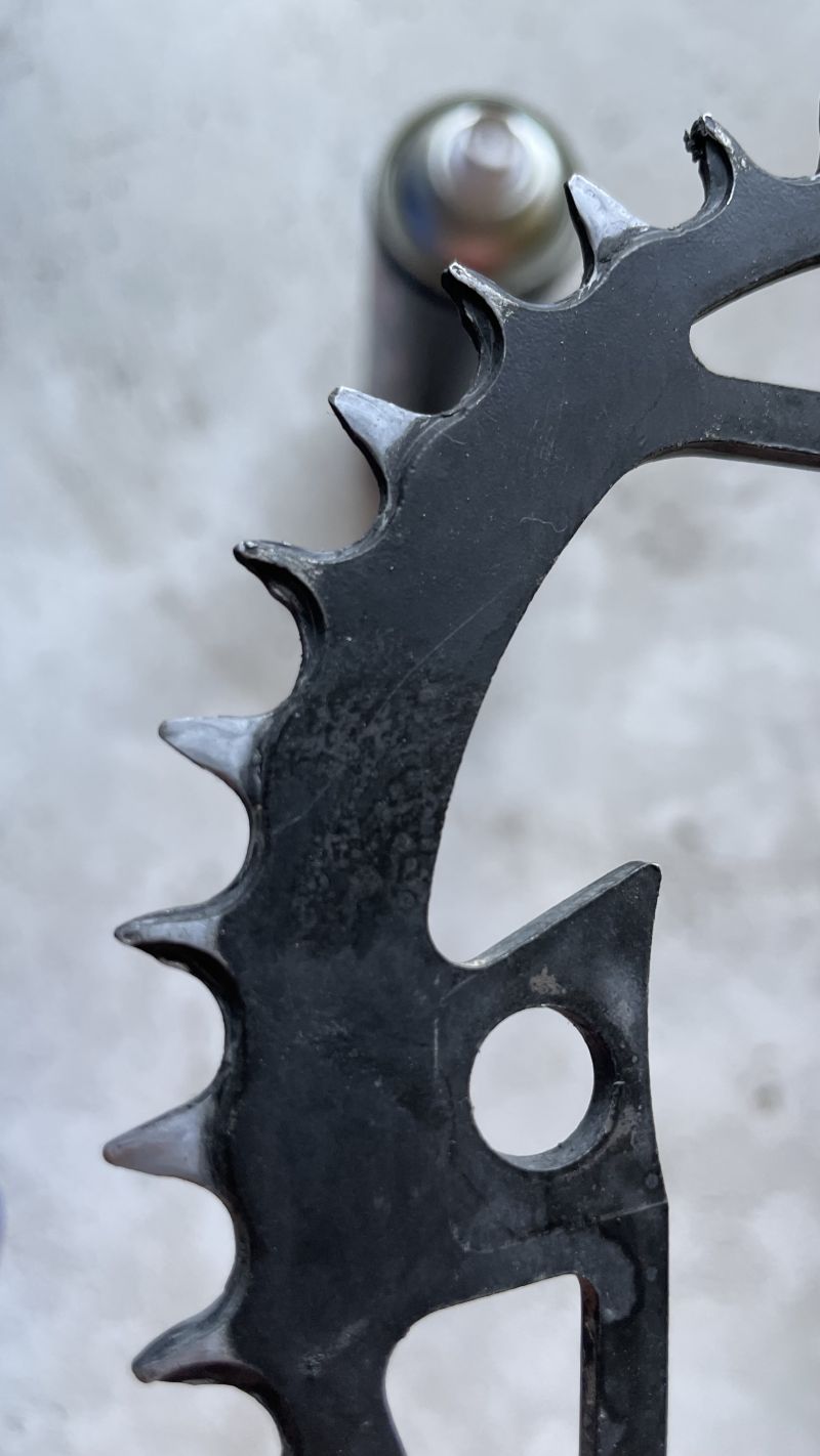

Nový prevodník vyzerá tak isto alebo sa mýlim ?
