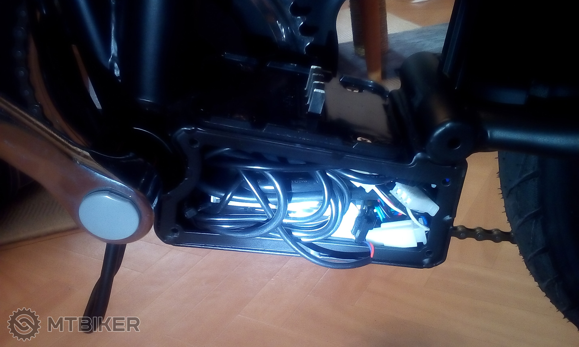

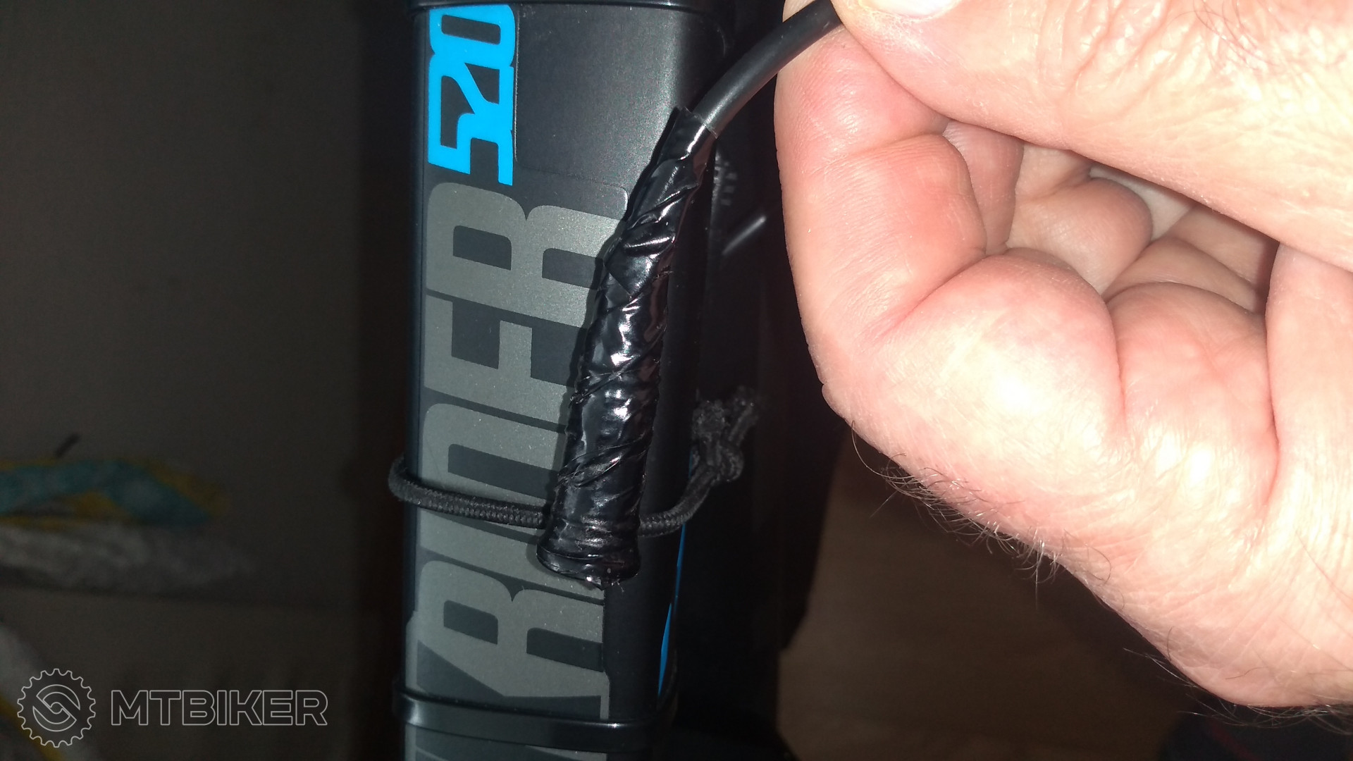

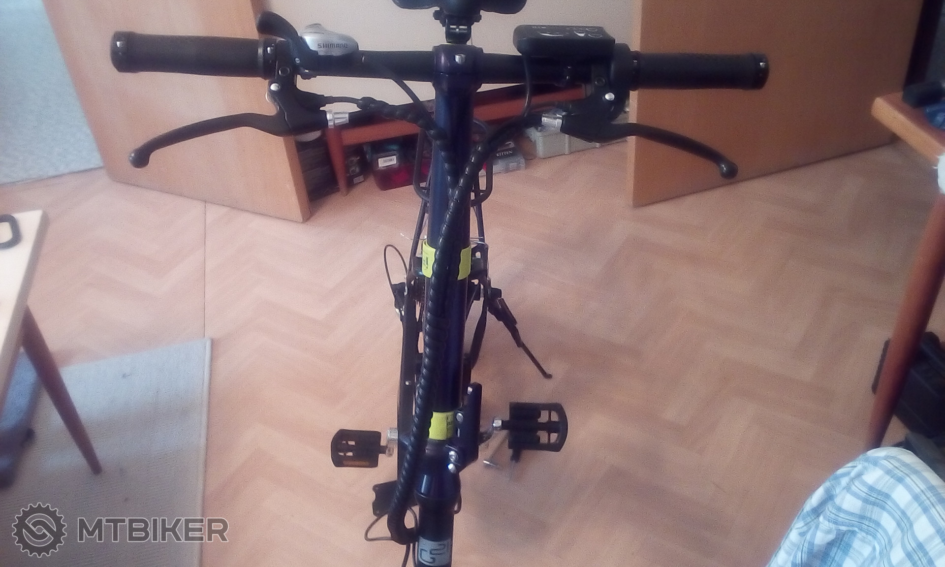

Pozri či nemáš niekde poblíž riadidiel nezapojený konektor. Bývajú tri: dva na brzdy, jeden na akc. páčku a jeden na odpojenie mot. pri radení /gear senzor/. Vyzerá to možno takto.
Je dosť možné, že niektorý s tých konektorov je na plyn. páčku. Len s pripojením opatrne aby si si neodpáli riadiacu jednotku, stačí prehodiť jeden kábel a máš vymalované. Skús im napísať možno poradia. Oslov viacerých predajcov aj CZ napr. EVbike a pod.
Mam doma robeny ebik technika elektro je od e-pohon.cz. Akceleracnu packu tam samozrejme mam ale aj keby som pass senzor mohol pripojit tak ho nemam. Mam namiesto neho tempomat ako v aute. Teraz k akc. packe .Na obrazku je riadiacka a potom uz len pripojis. Ak mas seriovku tak to bude tazke lebo ziadny predajca nic nechce poskytnut. Chcemu zapojenia , a vyznam konektorov.
