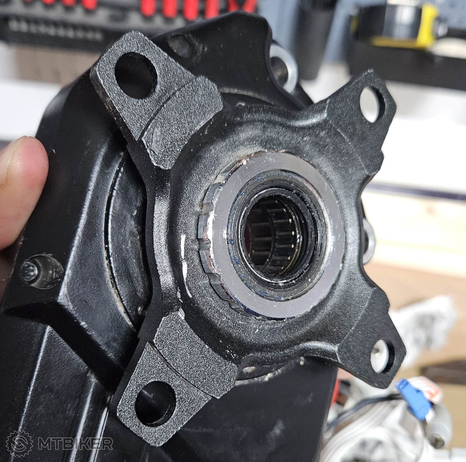

Pri rozoberani som sa dostal do bodu, kde neviem uvolnit taku 1000-hrannu maticu z kluk - vid obrazok. A bez toho sa asi dalej nepohnem.
Nejaka rada, ako na to?
Vdaka radam z tejto diskusie som objednal jednosmerne lozisko - diki chalani.
Problemy ktore pri vymene boli:
- opacny smer zavitu pri rozoberani - ked ta to nenapadne, je problem
- rozobrat motor - najdes video na youtube, ale aj tak sme poskodili papierove tesnenie medzi polovicami motoru
- novo objednane tesnenie ma trochu iny tvar a uplne nepasuje. Pouzite stare poskodene tesnenie
Vymena problem vyriesila, takze momentalne je bike funkcny.
Pozri www.k1ebikes.com
Alebo prid s tym do BA, odblokujem.
