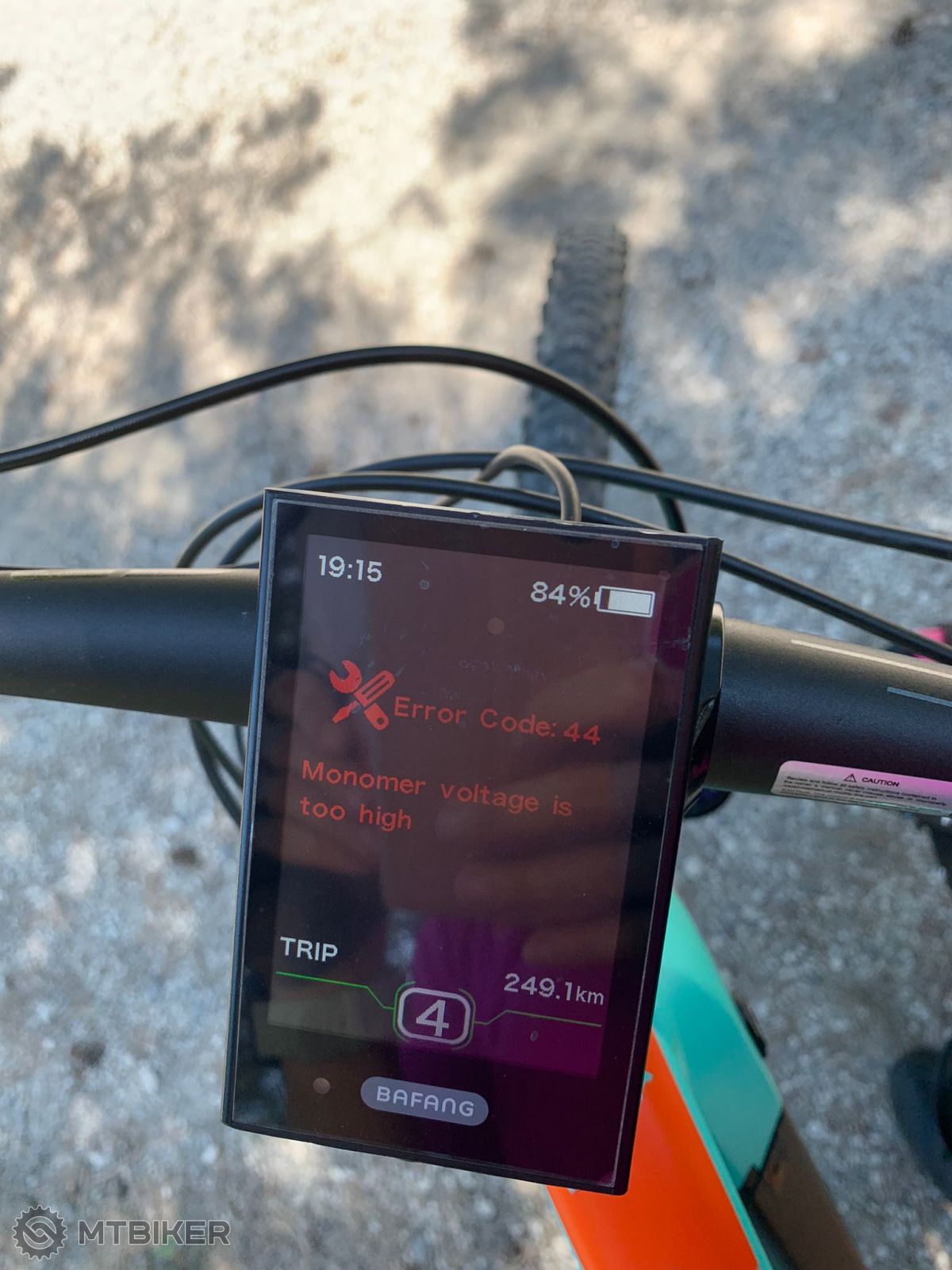

44- Napätie jedného článku je príliš vysoké-Vymeňte batériu.
