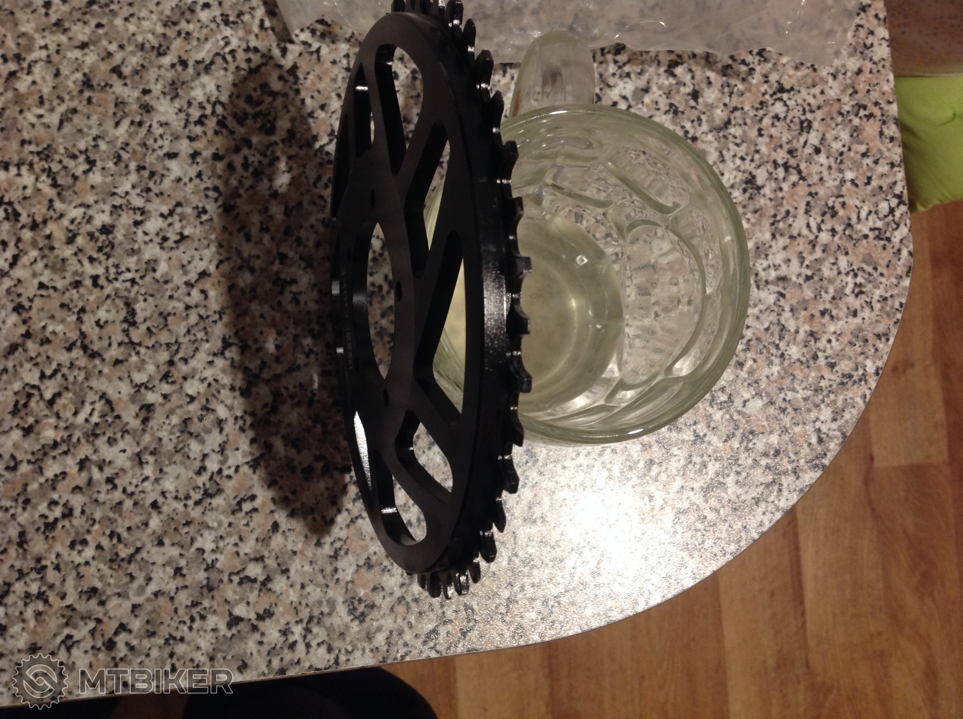

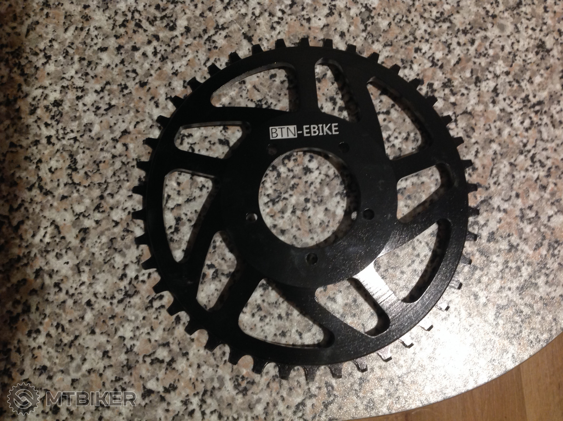

Tu je cinska kopia Lekkie
https://www.aliexpress.com/item/32789172930.html
Samozrejme mozes aj vymenit vazelinu a zaroven skontrolovat ci tam nie je nejaka necistota ale to by vydavolo tlmeny zvuk. Moze to byt aj ta volnobezka a tou zeleznou pilou sa to siri.

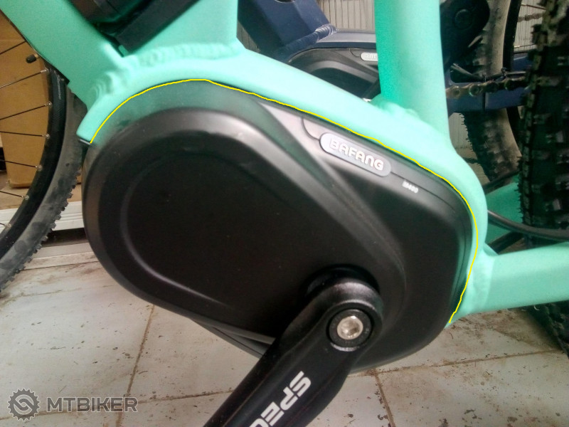

P.S.: stále pukanie je, keď je motor zapnutý a pedálujem, akonáhle dám na nulu či úplne vypnem, zvuky sa pominú.
Poradí niekto?
Vyzerá to na identický problém ako pri Apache... Spôsobuje kontakt plastového krytu motora, s hliníkom rámu (stačí trochu prachu a už to ide).
Odstrániš jednoducho - medzi kryt motora a rám (označené žltou čiarou) musíš vložiť niečo (my používame gumené tesnenie na okná), čo tomuto kontaktu zabráni.
Čiže: zložíš ľavý kryt, na líniu spoja s rámom nalepíš tesnenie, alebo pásik gumy trebárs z duše a máš vybavené. Hlavne poriadne dotiahnuť skrutky motora... Pekne to nevyzerá, ale je to účelné a spoľahlivé.
Foto je z Apachu, ale CTM má zjavne podobné uloženie motora...
Ak nepomôže, problém je v ložiskách...
