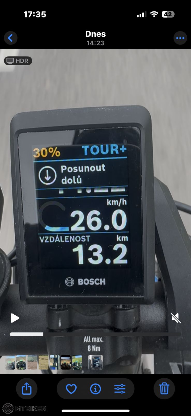

Ukazuje sa pri naozaj nízkej kadencii.
Je to rozumná rada, nevypínal by som to.
Skúšal som, či sa ukáže sa aj pri vysokej kadencii - áno.
