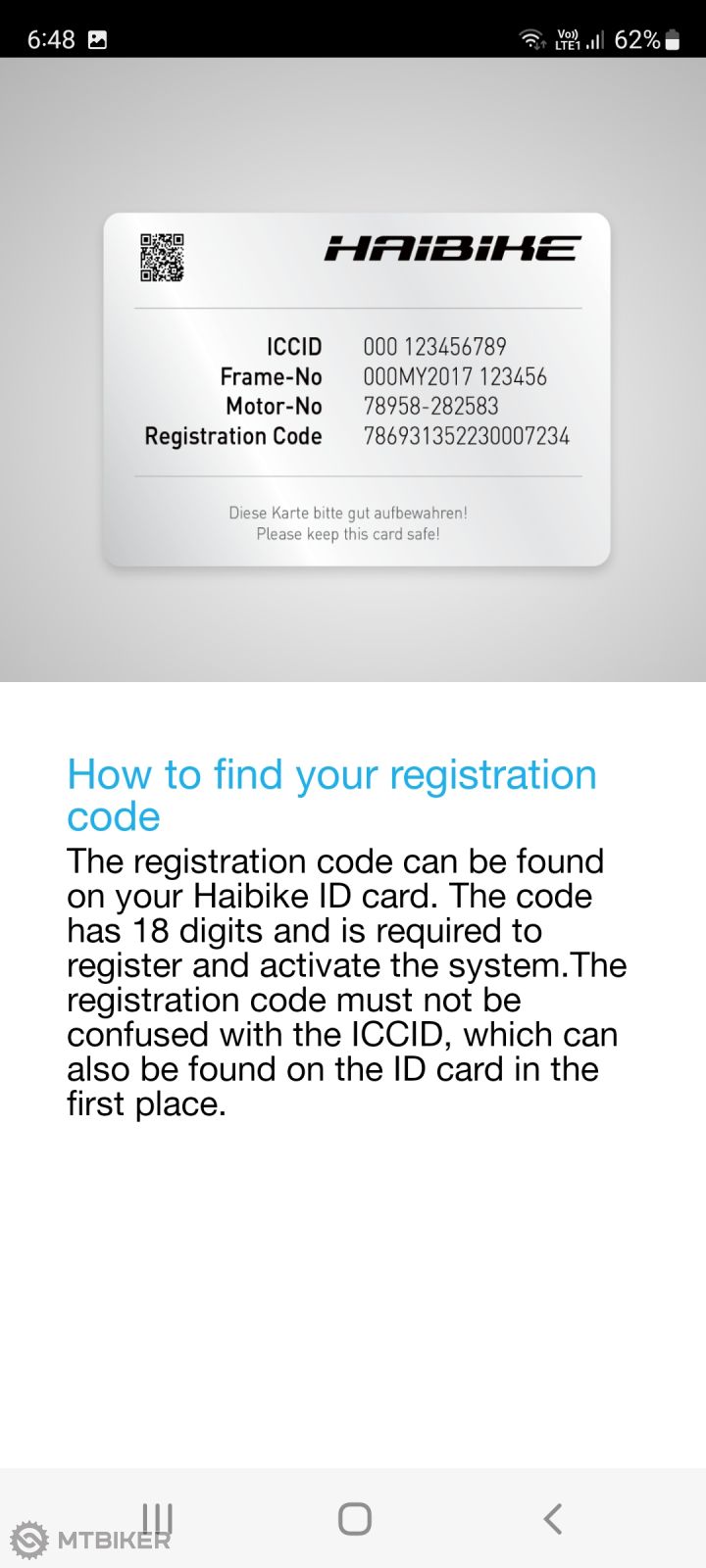

Kúpil som Haibike Trekking 8 /2021/s motorom Yamaha PW-ST a Yamaha Multi Switch 2.8" TFT, 16 functions.
A chcem aplikáciu na komunikáciu s telefónom.
Stiahol som Haibike econnect,zaregistroval sa a pri registrácii bajku som narazil.
Vyžaduje ID card, ktorú nemám.
Ako sa do dá riešiť,nejaká iná appka?/android/

Btw, našiel som tú "kartu". Nie je to karta, ale nálepka ktorú strhli pravdepodobne z rámu a nalepili do servisky. Ak si kupoval z druhej ruky, kontaktuj kto ti to predal. Ak nový, niekde to máš istotne nalepené.
Bajk je funglovka,a oslovil som predajcu.Jeho odpoveď ma mierne zaskočila,údajne tu kartičku nemám preto že to nebolo "vo vybave",a že keby som chcel tak za ~350eur...
Aj som pár krát na sucho preglgol 🤨🤨
Zlata Intuvia...
Čo potrebujem k registrácii Econnect systému?
Číslo rámu - nájdete ho buď na ráme na konci hornej rámovej trubky, alebo po vybratí akumulátora,
číslo označenia e-biku - nájdete buď na ráme na konci hornej rámovej trubky, alebo po vybratí akumulátora,
EConnect kartu - na tejto karte nájdete aj Váš registračný kód
