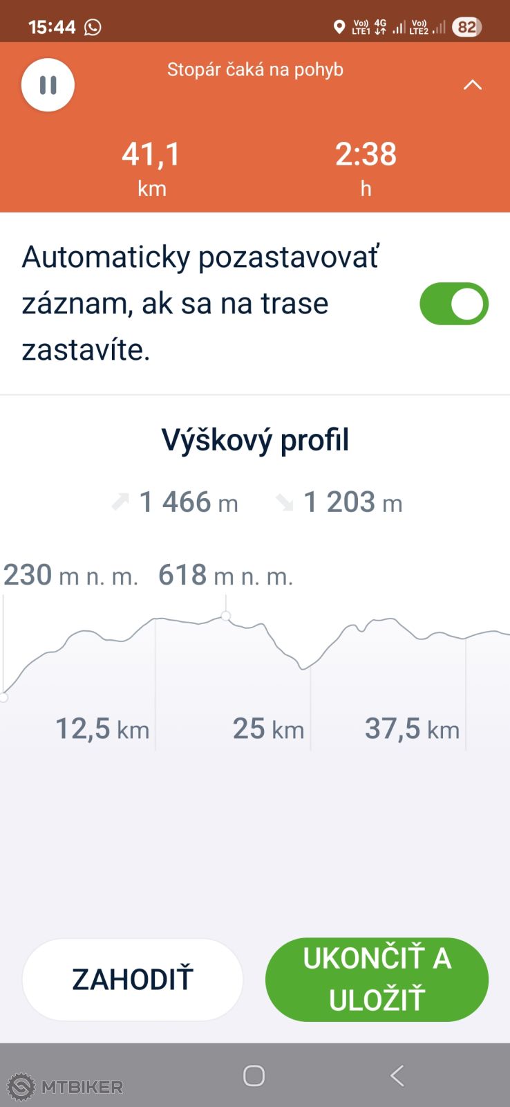

Záznam trasy som začal na konci ul.Potočná a skončil na lúke na BK.Potom to už mám len dole kopcom domov,zvedavý som bol na dojazd v lese a výškové metre nahor.

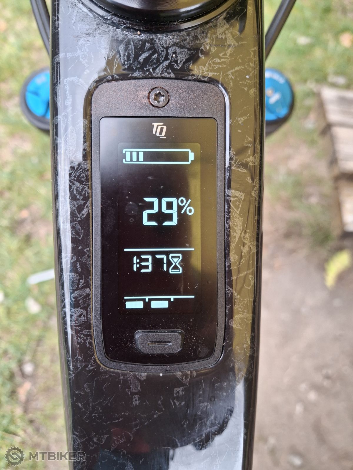

Používal som len 1. a 2. stupeň pomoci motora (1. stupeň max 120 W a 2. stupeň max 240 W)
Výsledok podla www.mapy.com nájazd 41,1 km a 1466 nastúpaných metrov.V baterke zostalo ešte 29%.
Takže pre predstavu,kolko sa dá aj s 580 Wh baterkou to stačí,nešetril som ju,celú trasu som prešiel s podporou motora.
