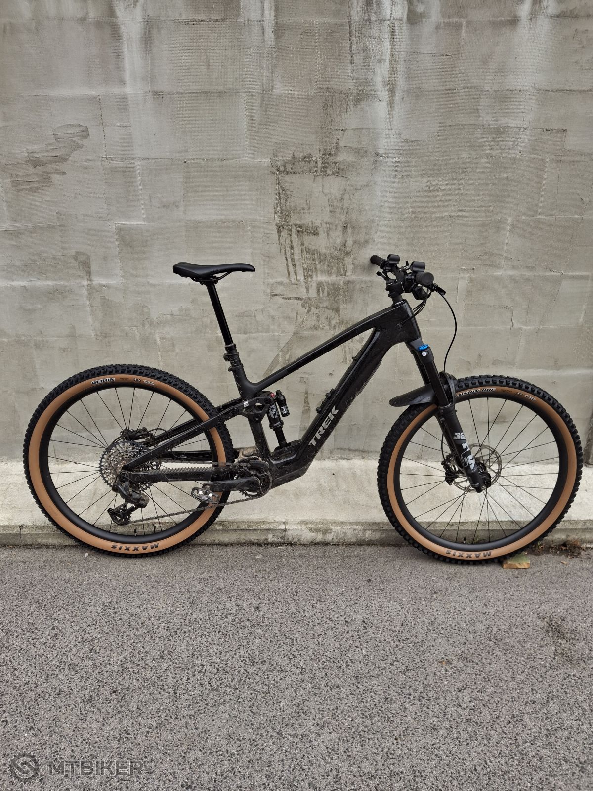

Na môj Trek Fuel+ EX 9.7 Gen 2 Carbon Smoke/Lithium Grey Marble:
https://www.mtbiker.sk/forum/post2136094.html#p2136094
Som dnes namontoval nové,ručne zapletené kolesá (náboje DT Swiss 350,výplet DT Swiss competition,mosadzné niple (kvôli výdrži a odolnosti) a karbónové zosilnené asymetrické ráfiky Nextie-inner 30mm-váha setu 1570 gr.)
Plášte Wolfpack Trail/Cross a lahšiu kazetu Sram XS 1275 T-Type Eagle 10/52.
Kotúče som prehodil z pôvodných kolies Bontrager,čo boli na e-biku.
Odhadoval som,že váha pôjde dole cca o kilo,ale bolo to viac,tie orig.kolesá sú riadne ťažítka.
Na foto č.1 sú orig.kolesá-predné 2473 gr. zadné 3214 gr.
Na foto č.2 sú nové kolesá-predné 1954 gr. zadné 2392 gr. spolu 4346 gr.
Váha na kolesách je teda znížená o 1341 gr.
Vymenil som ešte pôvodné hliníkové rajdy za karbónové,tam šla váha dole len o 70 gr.
Potešilo,že sa mi podarilo dostať váhu e-bike pod 20 kg-presnejšie 19 870 gr.

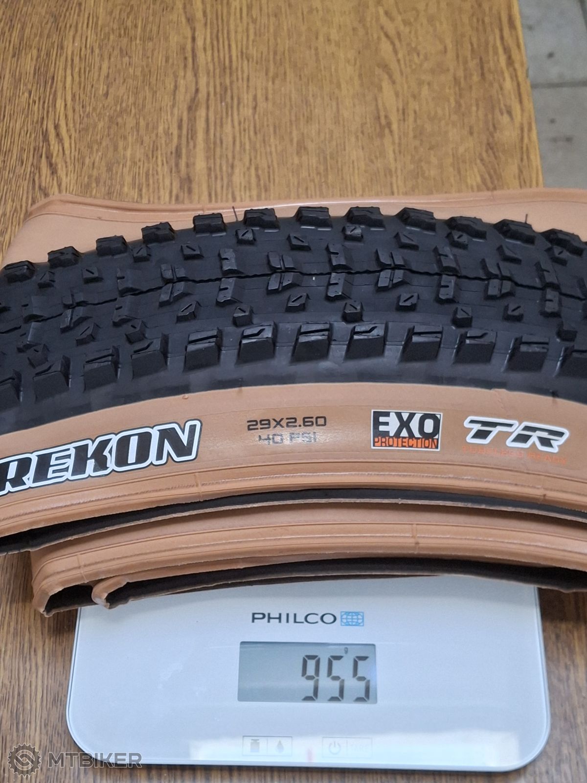

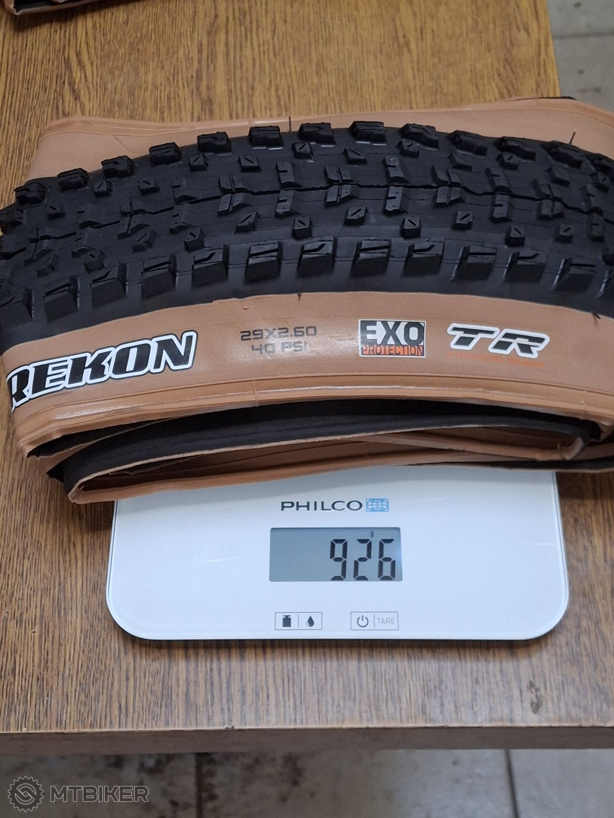

Už prišli aj 2 ks dozadu,tam mi stačí Rekon
DHR nepotrebujem

Dozadu trošku širší ako dopredu,a podmienka bola aj vzhľadovo jedna typová rada,nech ladia k sebe-a nápis Maxxis čierny,a nie ten otrasný žltý,čo už roky dávajú na celočierne plášte

Váha tak ako je na foto 20,7 kg.
