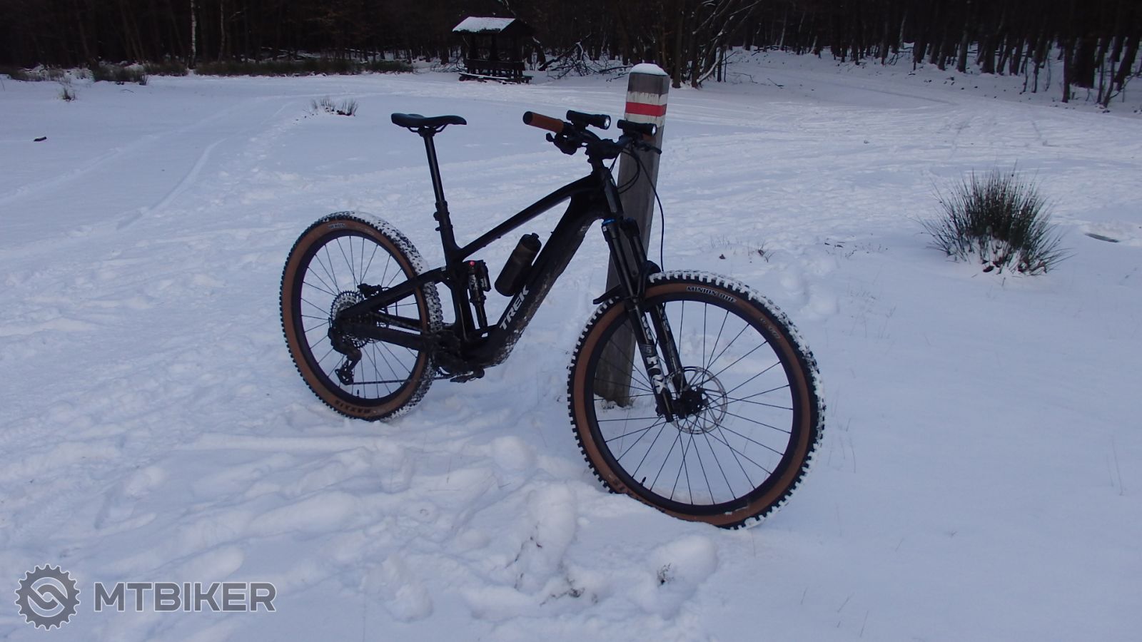

Na môj Trek Fuel+ EX 9.7 Gen 2 Carbon Smoke/Lithium Grey Marble:
https://www.mtbiker.sk/forum/post2136094.html#p2136094
Som dnes namontoval nové,ručne zapletené kolesá (náboje DT Swiss 350,výplet DT Swiss competition,mosadzné niple (kvôli výdrži a odolnosti) a karbónové zosilnené asymetrické ráfiky Nextie-inner 30mm-váha setu 1570 gr.)
Plášte Wolfpack Trail/Cross a lahšiu kazetu Sram XS 1275 T-Type Eagle 10/52.
Kotúče som prehodil z pôvodných kolies Bontrager,čo boli na e-biku.
Odhadoval som,že váha pôjde dole cca o kilo,ale bolo to viac,tie orig.kolesá sú riadne ťažítka.
Na foto č.1 sú orig.kolesá-predné 2473 gr. zadné 3214 gr.
Na foto č.2 sú nové kolesá-predné 1954 gr. zadné 2392 gr. spolu 4346 gr.
Váha na kolesách je teda znížená o 1341 gr.
Vymenil som ešte pôvodné hliníkové rajdy za karbónové,tam šla váha dole len o 70 gr.
Potešilo,že sa mi podarilo dostať váhu e-bike pod 20 kg-presnejšie 19 870 gr.
Ale na ceste je nová vidlica z trošku vyšším zdvihom,takže to zasa možno pôjde kúsoček cez 20 kg

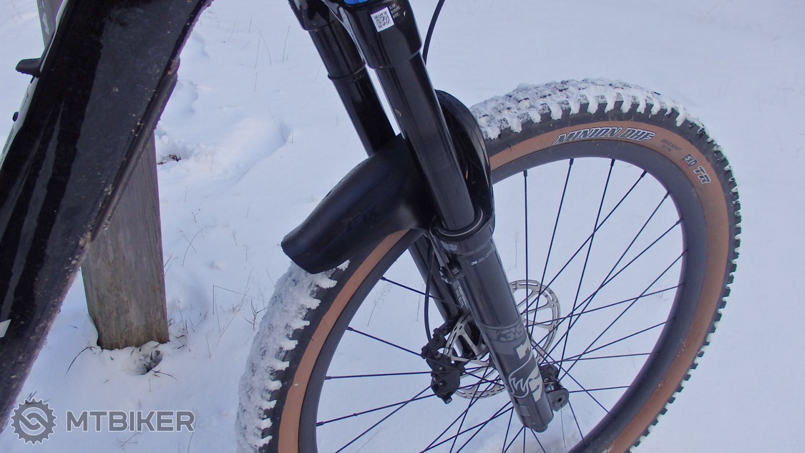

Veď nech si každý dá,čo chce-ja si dobre pamätám,keď ešte tie blatníky na vidlice neboli bežné,ako krásne všetka srajda od predného plášťa letela medzi mostíkom a korunkou hore pred koleso a potom rovno do ksichtu

Musím uznať,že je tvarovaný tak,že lepšie chráni vnútorné nohy ako bežné plastové blatníky.
A podarilo sa mi zohnať gripy hnedej farby,takisto ako majú na bokoch plášte,sú aj trochu hrubšie,čo mi vyhovuje.
To je nateraz všetko,už len jazdiť
Fotky sú trochu horšie,večer už bolo málo svetla.
