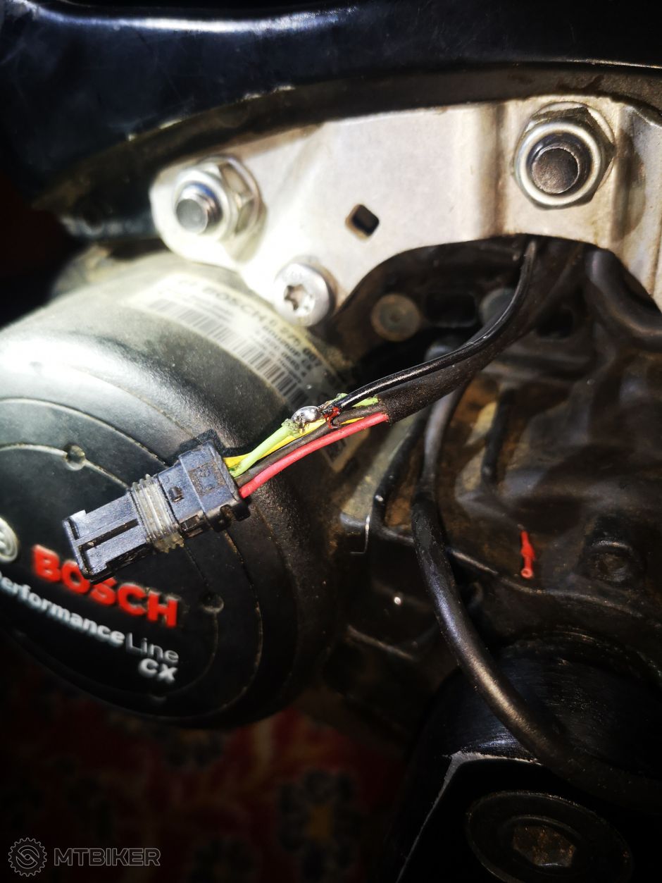

Zistil som ze pravdepodobne v servise odlomili konektor, a spravili jednoducho dali kusok drotu ktory sa dotýka zlomeneho konektora.vid obrázok.
Obcas mi vypínalo display, tak som hľadal pricinu a zistil som ze to bude pre tento konektor.
Nevie niekto ci sa to da nejsko opravit, napajkovat to asi nepojde, je tam mizerny prístup. Nechcem sa zatial púšťať do rozoberania motora, ked neviem ci by to slo, tak ci nahodou niekto nieco podobne neriešil.

1) kupit novy/zanovny/funkčný motor a starý si nechať na spare parts. výmenu pravdepodobne zvládneš doma sám ak si zručnejší
2) kúpiť "main board" (ten osadený plošný spoj) do motora. pozor na revízie a podobné srandy ak existujú. veľké šance tomu nedávam. skôr bosch servis poradi, či je toto možné zohnať ako náhradný diel. prípadne z nejakého, ktorý bol inak pokazený toto vybrať. toto ak si velmi zručný, prípadne to nechať urobiť niekoho, kto už mal taký motor na stole
3) nájsť opavovňu elektroniky, ktorí sa špecializujú na opravu plošných spojov. často také ktoré opravujú matičné dosky do počítačov, notebookov, strojov a pod. pokecat s nimi o tom. moze to byt pre nich vyzva, ale nevidim to nerealne. minimalne si to potom mozu dat do galerie prac a ponuknut to bezradnym zakaznikom. otazka bude cena, tu ti pred tym aby vedeli do čoho idú nepovie nikto.
veľa sil a nervov prajem.
technik ked to bude mat na stole zvoli vhodny sposob opravy. Ten konektor odhaleny, tak ako je osadeny nikto nas nevidel zatial na vlastne oci. origo konektor zhanat pravdepodobne nezozenu. oni dorobia ten pin. pripadne zozenu velice podobny 4pin a upravia aj protistranu.
Budme optimisti. su ludia,co napajkovali piny na procesor package. Toto je pre nich doslova mäsiarina.
Spravil som to svojpomocne. Aj ked teoreticky by sa dal odletovat aj ten konektor, a naletovat nový. Ale spravil som to jednoducho vid foto.Neni to estetický pekne ale funguje
