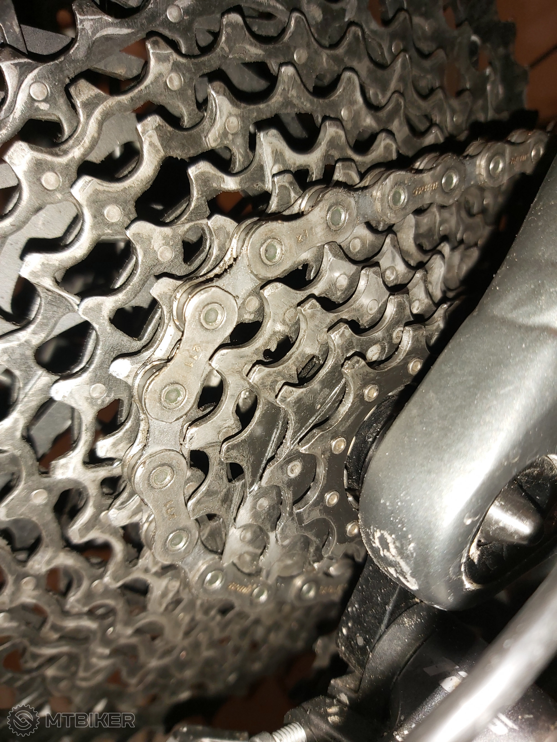

Ahojte, mam taký problém. Jazdím na ebiku 12 kolo sram eagle xd. Na posledných troch najmenších pastorkoch mi preskakuje retaz. Nič nemám opotrebované (najazdené 2500km). Pravidelne meriam retaz. Už jazdím tretiu. Chápem, že ebike ma silný záber. Ale určite to nieje v poriadku, že na najspodnejšich pastorkoch to preskakuje ?
Treba vymeniť pastorky. Presne to isté mi robilo. Zrejme jazdíš zlým štýlom... nemôžeš zapínať motor pri rozbehu na ťažkom prevode. Reťaz to vydrží ale zuby na pastorku nie. Motor má naozaj silu a tie "zúbky" ohne ako nič.
Mne preskakovala retaz na najmensich pastorkoch, ked klb ramienka prehadzovaca bol po par rokoch jazdenia zaneseny necistotami a pri tazkom prevode sa uz ramienko nevracalo uplne do vychodzej polohy, v dosledku coho nebola retaz dobre napnuta a to sposobilo preskakovanie retaze. Vacsinou to bol problem vtedy, ak som dlhsi cas pocas vyjazdu isiel na lahkych prevodoch a pri navrate domov zaradil na asfalte tazky prevod. Chvilu mi trvalo, kym som objavil pricinu a tiez som si myslel, ze je opotrebovana retaz ci pastorky. Po vycisteni a namazani bolo vsetko opat OK.
