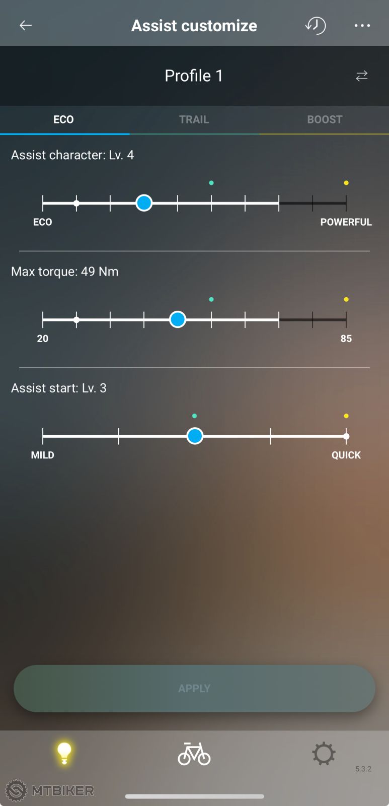

Z 1523km mam 1200+- eco potom 80km off to je dole kopec a ostatok je trail boost.
Ze pri castom eco mode ked jazdim sa nevyužíva potenciál motora tých 85nm ale iba 23 a to má vraj za následok že sa motor rozdrbe čož sám nevedomky uznal že mu bolo niečo. Takže jedna katastrofa popravde mám motor ktorý ma 3 režimy a nemožem ich použivat ako chcem lebo ked sa niečo stane tak hold mám smolu
Otvoriť v novom okne thumb_up1thumb_down
upraviť ale zaujímaví test na to že rozlišne kapacity baterie testovali a nebol tam až taký veľký rozdiel
máme skoro rovnaké 2,6 vpredu aj vzadu, akurát on má Continental a ja WTB. WTB má o niečo hustejší dezén. Eco mám nastavené na L6 a 56 Nm, a AS L4. na týchto hodnotách sa da vpohode vyšlapat aj stupak určite ušetrím viac energie ako kebyže prepinam na trail
