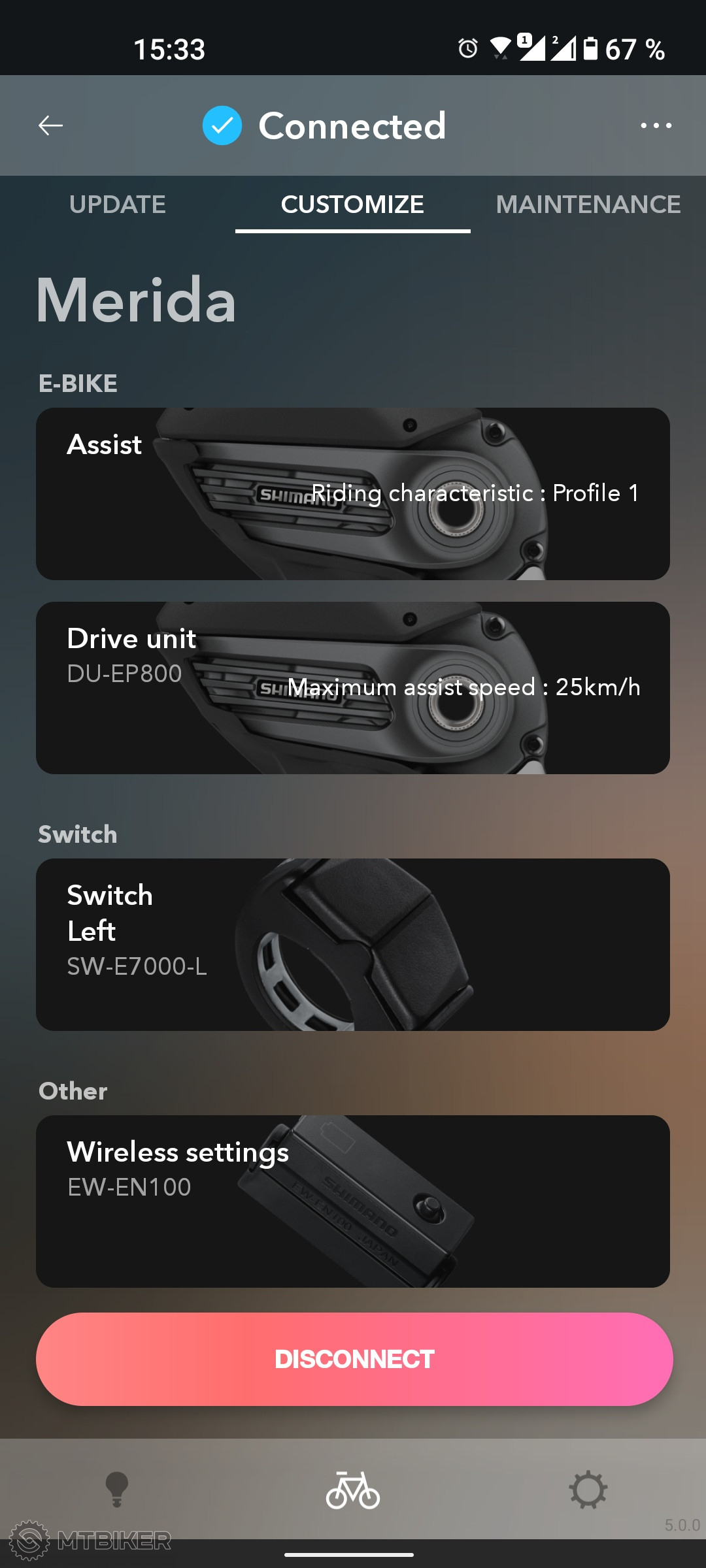

Zatial viem,že bude k dispozícii mobilná appka,tiež aj ST Unlocker podporuje EP8.

1-diagnostika zhruba 140€ nastaviť režimy naspet pripojit sce 5003
2-EW EN100 70€ adapter EW AD305 20€ kabel EW SD50 25€ nastavit režimy a naspet pripojit sce 5003
3-varianta 2 plus prepinač e7000 70€ ako display použivat telefon
4-SC EM800 200€+SW EM800 100€
2. krkolomné riešenie, ale fungovať bude a budeš si sám pánom svojho bajku
3. a 4. chýba ti tam PowerSwitch, cca 70€ https://www.bike-discount.de/en/buy/shimano-steps-ew-sw300-power-switch-1069753

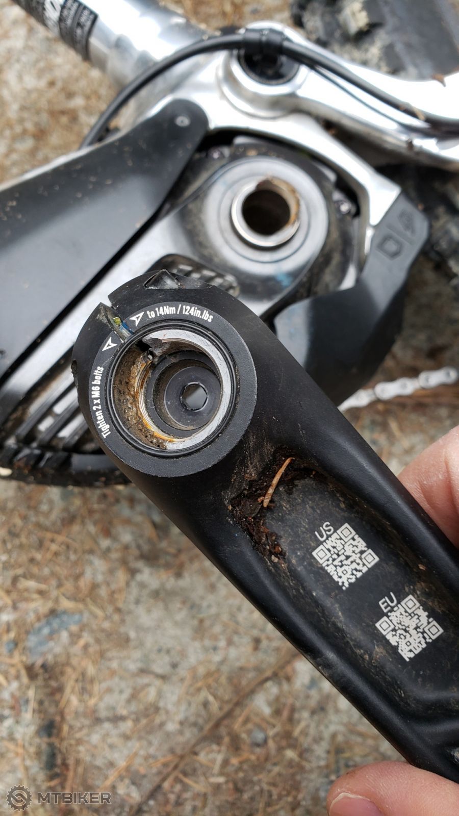

https://www.bikeradar.com/news/shimano-ep8-motor-bottom-bracket-spindle-failure/
ten problém by sa mohol vyskytnúť aj pri tomto ?
https://www.velocity.sk/bicykle-elektrobicykle/matny-zeleny-antracit-merida-eone-sixty-575
niečo na tom možno bude. Shimano má pre plastové poistné skrutky moment 1,5Nm, pre kľuky 12 alebo 13Nm, nepamätám presne. e*thirteen pre hliníkové poistné skrutky 4Nm a pre kľuky 14Nm.
