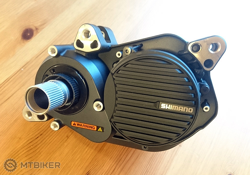

vcera som upgradoval firmware na motor shimano steps e 8000 cez mobilnu aplikaciu e tube,ale bohuzial mi seklo aktualizaciu na 93 percentach,neviem dovod ale nestalo sa mi to este. Tak som vypol baterku a odvtedy mi nefunguje motor,respektive nekomunikuje s displejom ani ovladacom. Bateria po zapnuti svieti,displej uz nie, takze si myslim ze ak neprebehla aktualizacia na sto percent tak nejako zblblo motor
budem vdacny za kazdu radu mozno aj do buducna :

Cenu rataj 700-800 ( 7000ka motor stoji 700 prepokladam ze 8000ka bude cenovo velmi podobna nikdy som neriesil 8000ku takze neviem)
Daj vediet ako to dopadlo.

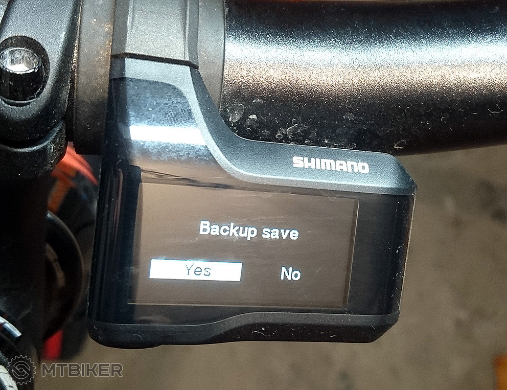

Po kazdom zapnuti novy motor hlasi, ze backup save ?
To aky backup ma na mysli ?
Stale davam, ze nie aby sa mi tam nenatiahlo tych 10 500 km zo stareho motora, ale stale sa pyta.
Nevie niekto ako sa da vypnut ta hlaska ?
