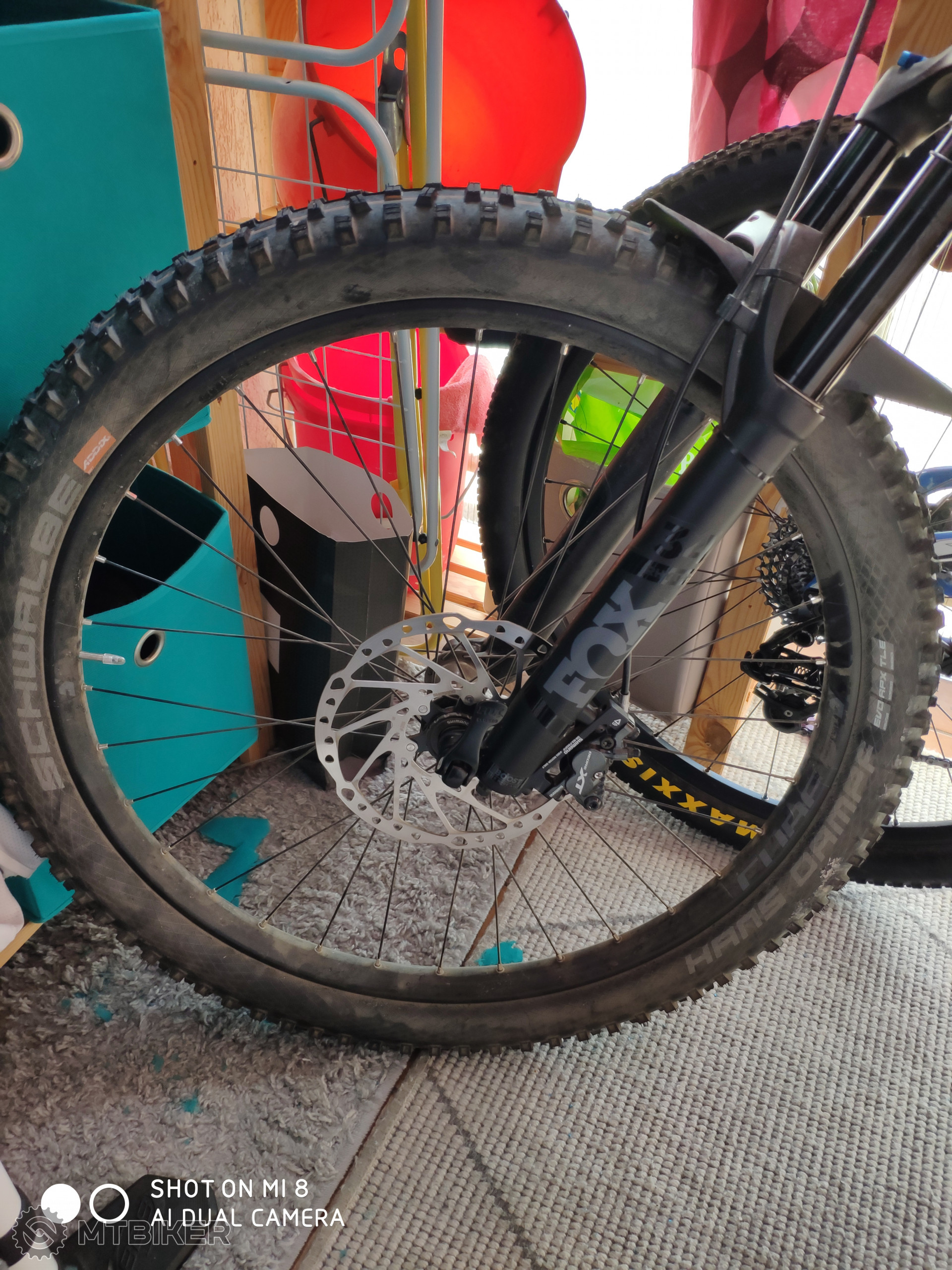

Ahojte, aké plášte jazdíte v rozmere 27,5+ na full ebike? V sérii na mojom Cube sú schwalbe hans damf 27,5+x2.6 evo apx tle addix,no žeby som sa z nich išiel nejak zblázniť... Čo jazdíte vy? Terén+ traily.
Hmm vidíš, nepozerám články nemal som hneď zatracovať schwalbe,tento vyzerá dobre. Hams damf mi trošku utekajú, najprv som myslel že je to kvôli príliš vysokému tlaku no aj po sfuknuti ten hribovity tvár je skôr na univerzálne použitie

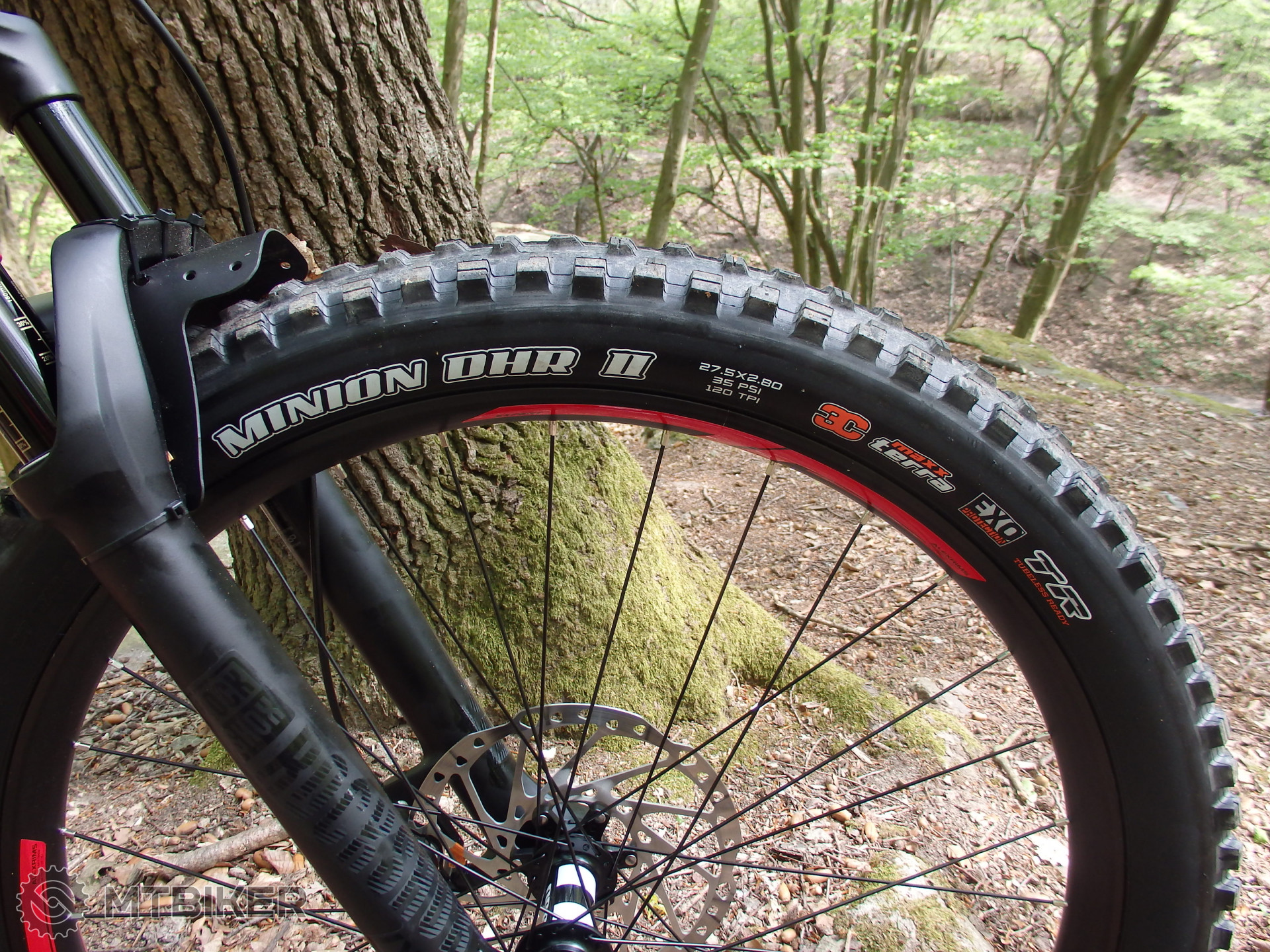

Minion (až na cenu) je tiež elektrická istota.

Iny jazdi Maxxis Minion a tiez si pochvaluje 😀
