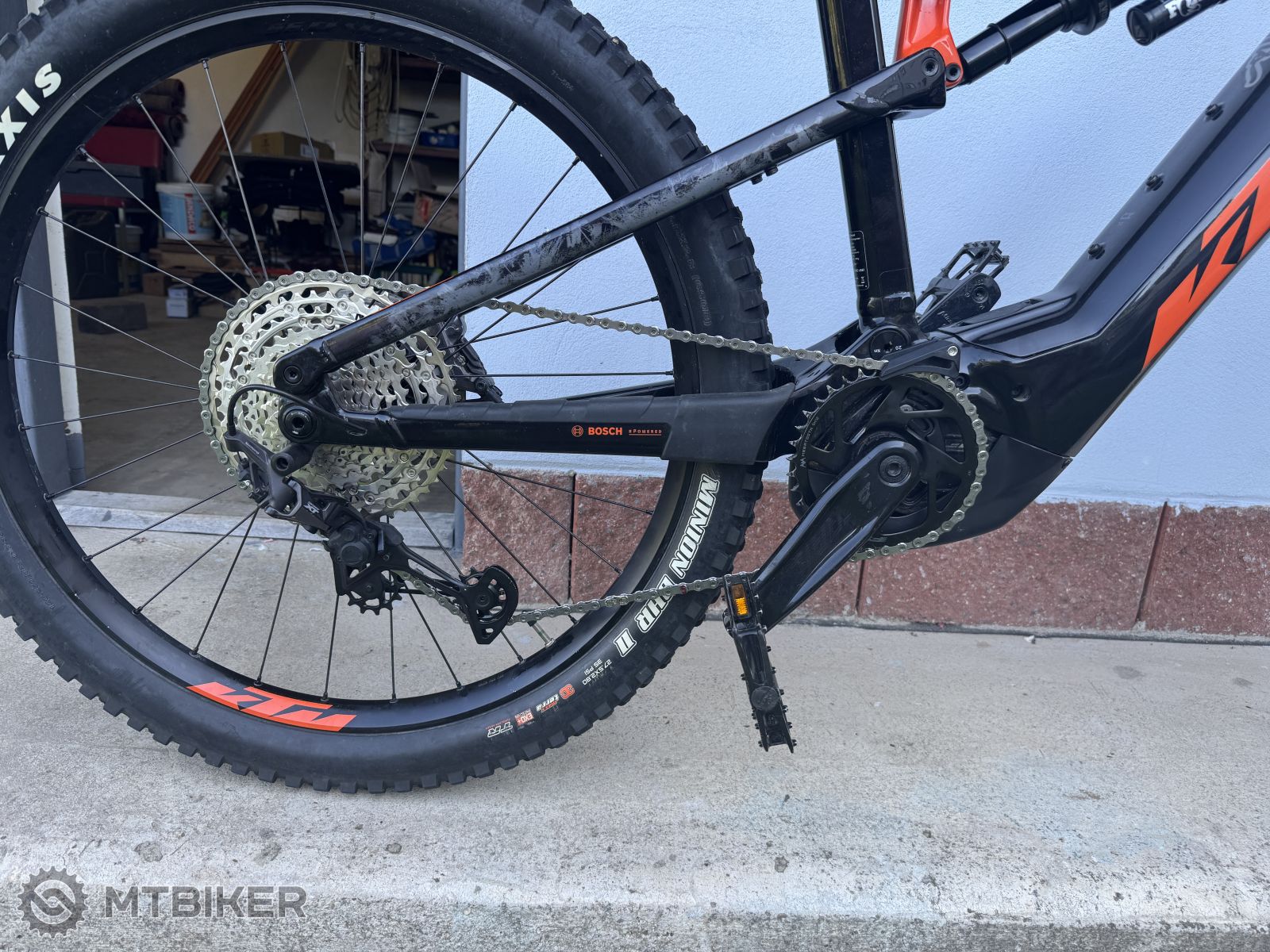

Vymenil som reťaz za novú nakoľko stará bola opotrebovaná.
Pôvodná reťaz: shimano CN-M6100 12 kolo
Nová : to isté
Po výmene začala preskakovať na posledných dvoch pastorkoch tak som vymenil aj kazetu nakoľko na starej zošlahanej reťazi bolo nabehané 1400km.
Pôvodná kazeta: shimano CS-M6100
Nová: to isté.
Viete mi prosím pomôcť čo môže byť zle?

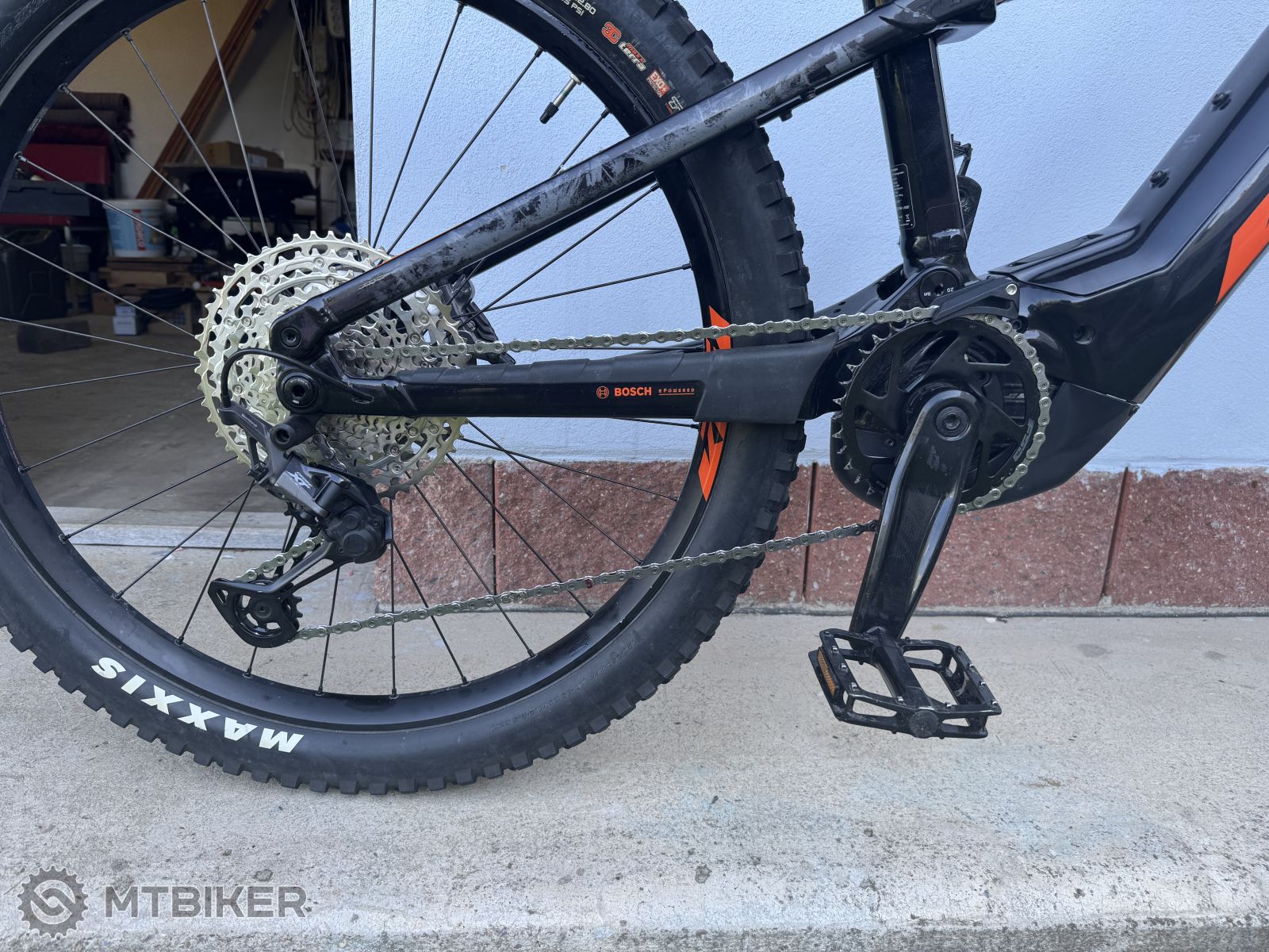

Pridávam aj foto prehadzovačky v pozícií najmenší pastorok vs najväčší.

....nesprávne nastavený doraz na prehadzovačke.
....krivá pätka
Na pôvodnej som narátal 115 článkov a na aktuálnej z foto je 117.
Pätka je v pohode skúsim pozrieť ešte doraz, ďakujem za pomoc zatiaľ.
....ako vieš že je pätka v pohode,meral si ju ?
Vymenil si retaz a nie kazetu, kazeta uz bola nacata tak si retaz musela sadnut (do cca 100km) alebo stacilo vymenit pastorky. Vymenil si kazetu takze s novou kazetou a retazou to musi byt tip top. ak si nic ine nerobil.
Tu retaz mas ale kratku. Ked na to sadnes na najvacsom pastorku a prepruzis ebajk uplne do zdvihu tak trhnes retaz, salter alebo ti bike do zdvihu vobec nepojde.
Ak tvrdis ze si pocital clanky retaze dobre a este k tomu ma o dva clanky viac tak sa mohlo stat este nasledovne:
- pocital si zle
- nepomyslel si na rychlospojku (aj ked to by tolko nespravilo)
- ta kazeta nebola ta ista (iny rozsah)
- ak si daval dole prehadzovacku tak si ju zalozil zle a otocil si doraz ktory dosada na patku nespravne (to je moj tip)
- hral si sa so srobkami na prehadzovacke a skoncilo to tak ako to skoncilo
Ďakujem kolegom čo zdieľali stránku na správnu dĺžku reťaze aktuálne mám 122 článkov.
Ďalej som našiel povolenú imbusovú skrutku čo drží prehadzovačku na pätke.
Reťaz neskáče a beží tichúčko.
Ďakujem za pomoc.
