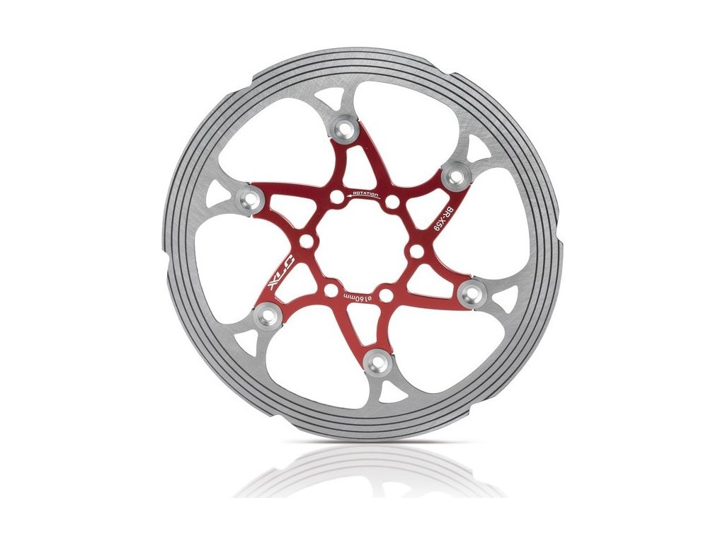

Tak som nakoniec vyskúšal toto od nemeckej XLC, tak snáď to nebude blato:
cdn.myshoptet.com
Uvidíme, či sa nebude prehrievať vzhľadom na ten zaujímavý dizajn, ale bude to 180mm, tak by nemusel. Ale čítal som o podobnom recenziu, vraj by mal ne-plávajúci mať dosť dobrú tvrdosť, lepšiu, než tá aktuálna šesťeurová smrt 51 čo tam mám, ktorá sa krúti len čo na ňu fúknem

Veď ja nehovorím, že avid kotúče sú nanič, ja len plačem, že prestali robiť hsx :( Ten mám a po 4 sezónach na sintroch je stále na pôvodných 1.9mm, ale teda ja Alpy nejazdím, tak isto nejazdím traily s kopcom brzdenia, ale XC. No každopádne za tú cenu, čo ma stál ten hsx(30€) to je naozaj luxusný kopec muziky. 50€ za kotúč u toho hope mi príde fakt moc, henten xcl ma vyšiel tiež 30, keď bude aspoň z 3/4 taký kvalitný, ako ten hsx, tak budem spokojný.
