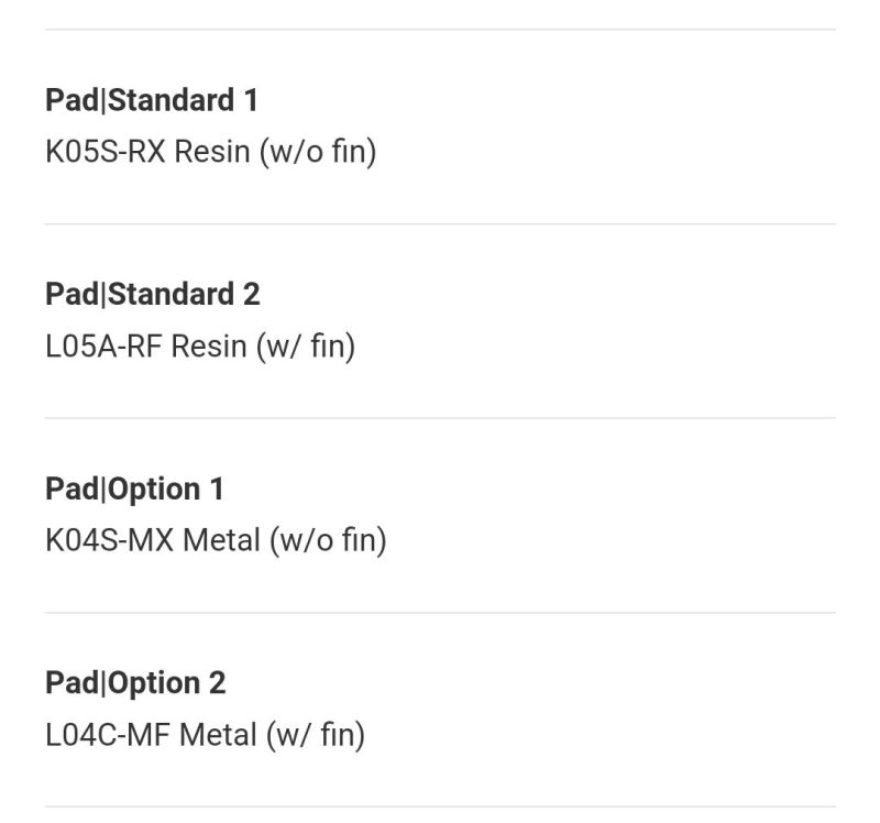

Zdravím, vedel by mi niekto povedať či sú https://www.mtbiker.sk/shop/komponenty/brzdy/brzdove-platnicky/shimano-b05s-rx-brzdove-platnicky-organicke.html?itm_medium=forum#reviews platničky vhodné do brzd shimano grx br-rx400?

zo stranky shimano ...
1000009282-01.jpeg 42.73 KiB Otvoriť v novom okne thumb_up0thumb_down

je nejaký rozdiel ak je namiesto K - B-čko?
Zobraziť komentár 15.01.2024 - 14:04:17
Tu si pozri rozdiel https://www.mtbiker.sk/shop/komponenty/brzdy/brzdove-platnicky/shimano-k05s-brzdove-platnicky-organicke_210137.html?gad_source=1
https://www.mtbiker.sk/shop/komponenty/brzdy/brzdove-platnicky/shimano-b05s-rx-brzdove-platnicky-organicke.html?gad_source=1
Do tvojich bŕzd idú k05s. Je to aj v popise.
Zobraziť komentár 15.01.2024 - 14:13:29
kúp si tie čo tam majú ísť, čiže tieto ... môžu byť aj K03S (staršia generacia resp. ozančenie)
