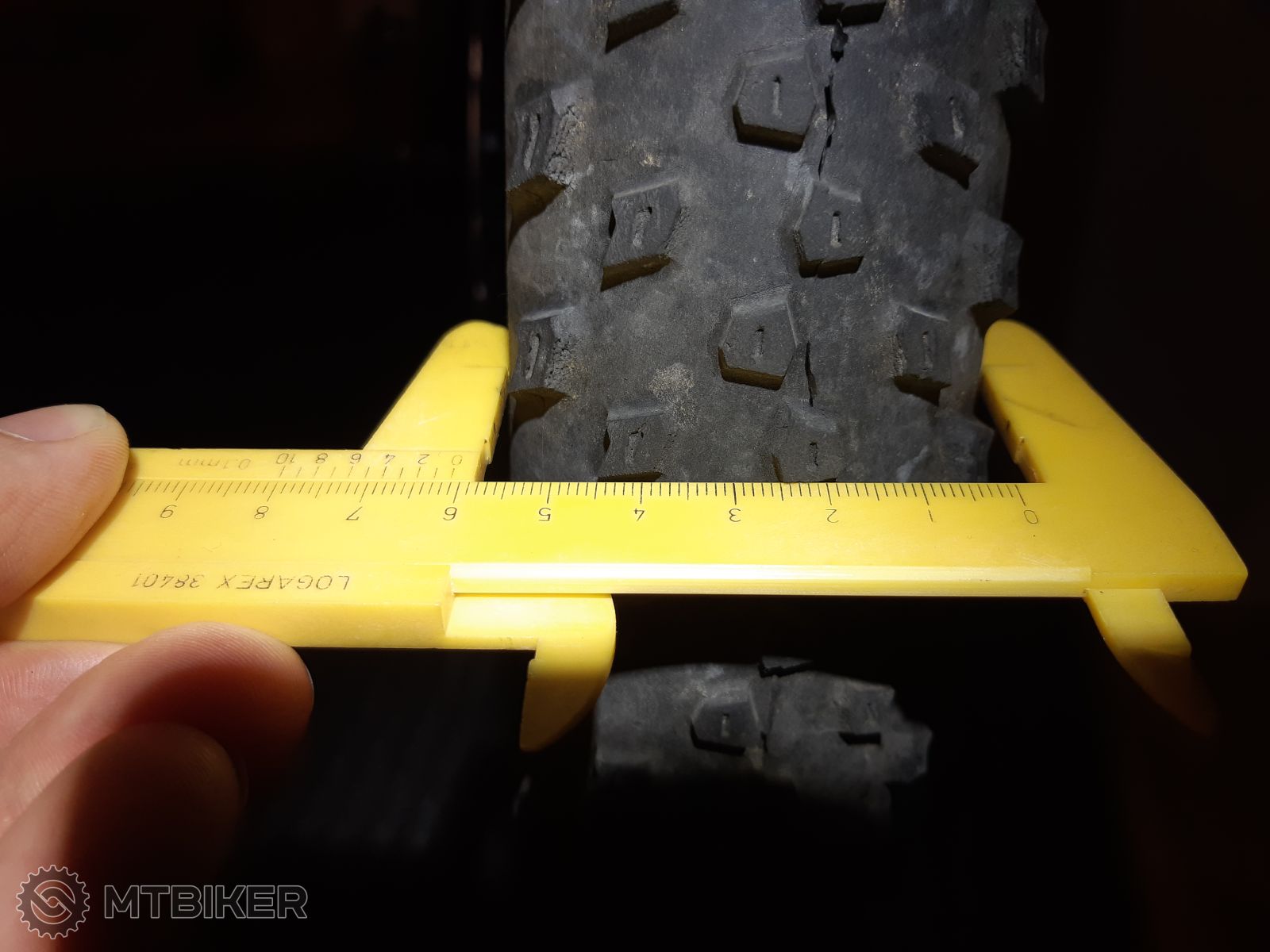

nesplnuje - ikon 2.6 bude mat predpokladam okolo 63-65mm - tufo ma do 60mm
AdMich tak jazdit sa stym da. pri beznej jazde ok, ale ak som chcel vyuzit ten objem a nizky tlak tak pri rychlej jazde to nebolo ono - musel som fukat viac a tym sa stracal zmysel celeho, kedze aj vaha aj cena tych plastov bola vyssia.
Zobraziť komentár 24.04.2023 - 16:06:36
Tufo XC14 - DTSwiss XRC1501 - 1.5bar - cca.61mm
20230424_203429.jpg 126.66 KiB Otvoriť v novom okne thumb_up0thumb_down
Zobraziť komentár 24.04.2023 - 20:38:44
DI2F4Y na 30 mm ráfiku?
Zobraziť komentár 25.04.2023 - 09:03:29
ano, myslim ze XRC1501 sa aktualne v inej sirke asi ani nepredavaju...
