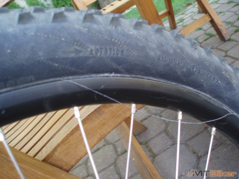

Continental to valcuje, X-king s kevlarovou patkou rozhodne neodporucam. Idem to akurat skusit reklamovat.
5 mesiacov, 1500km

to je v pohode, nevsimaj si to. tie nitky z tej patky odstrihni a ta zodrata bocnica je normalna vec.
Zobraziť komentár 11.09.2012 - 13:53:36
u mna na crosse bezna vec (tiez conti). a gumu po 1500km asi tazko zreklamujes.

Si to nevsimaj sa ti dobre povie :D Ale ja sa na tom seriozne bojim jazdit, minule som si to šinul dole kopcom 75 a az dole som si uvedomil, ze to asi nebolo uplne vhodne. Ten plast musi byt oslabeny, ked je cely popraskany a šupe sa. Vid starsi prispevok, jak sa niekomu ten plast odtrhol v tom mieste kde sa para.

co vlastne tomu plastu je?
Zobraziť komentár 11.09.2012 - 14:56:25
absolutne nic. tie vlakna su z latkovej ochrany patky. normalne sa to zalieva gumou, no conti na bokoch znacne setri cize to casom zacne vyliezat. da sa povedat ze to je len vrchna vrstva. Ked sa niekomu roztrhol pri patke a "odisiel od rafiku" tak bud dotycny musel velmi vela alebo naopak malo fukat lebo po 1500km sa mi nic take nestalo, a na fotkach natrhnutych patiek bol dezen da sa povedat ze po par stovkach km.
