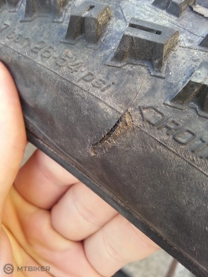

nebudem zakladat novu temu.. Vsimol som si po vyjazde - roztrhnutu bocnicu na Schwalbe Nobby Nic. Da sa s tym nieco robit ? Je bezpecne dojazdit ten plast ? (ziadny tubeless, s dusou)
20150429_182909.jpg 163.94 KiB Otvoriť v novom okne thumb_up0thumb_down
Zobraziť komentár 29.04.2015 - 22:34:17
Zaši s kevlarovou niťou / s Rybárstva / a podlep dobrou gumou.
Zobraziť komentár 29.04.2015 - 22:37:00
V takom stave by som to nejazdil. Dá sa to vypodložiť a okraje podložky prešiť.
Zobraziť komentár 29.04.2015 - 22:41:18
ja by som to tiez zasil
