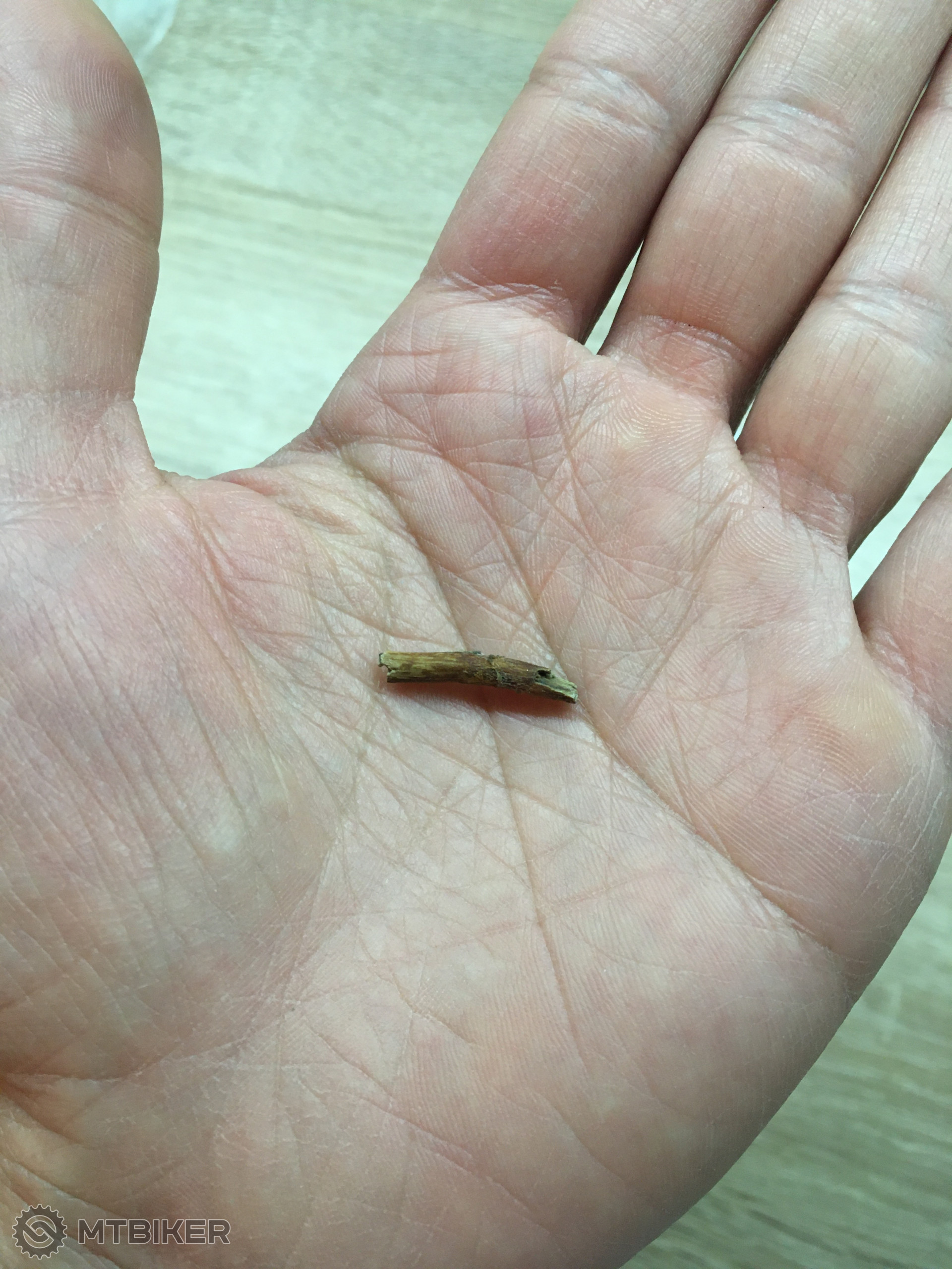

Dnes som preventivne dolieval tmel, lebo som cez vikend pichol a vytieklo kopec mlieka... Ale ze v plasti najdem cca 2cm a 3-4mm hruby kus konara som necakal :-D Popritom par trnov... A ja ze co mi aj knot vypadol a musel som davat druhy.
