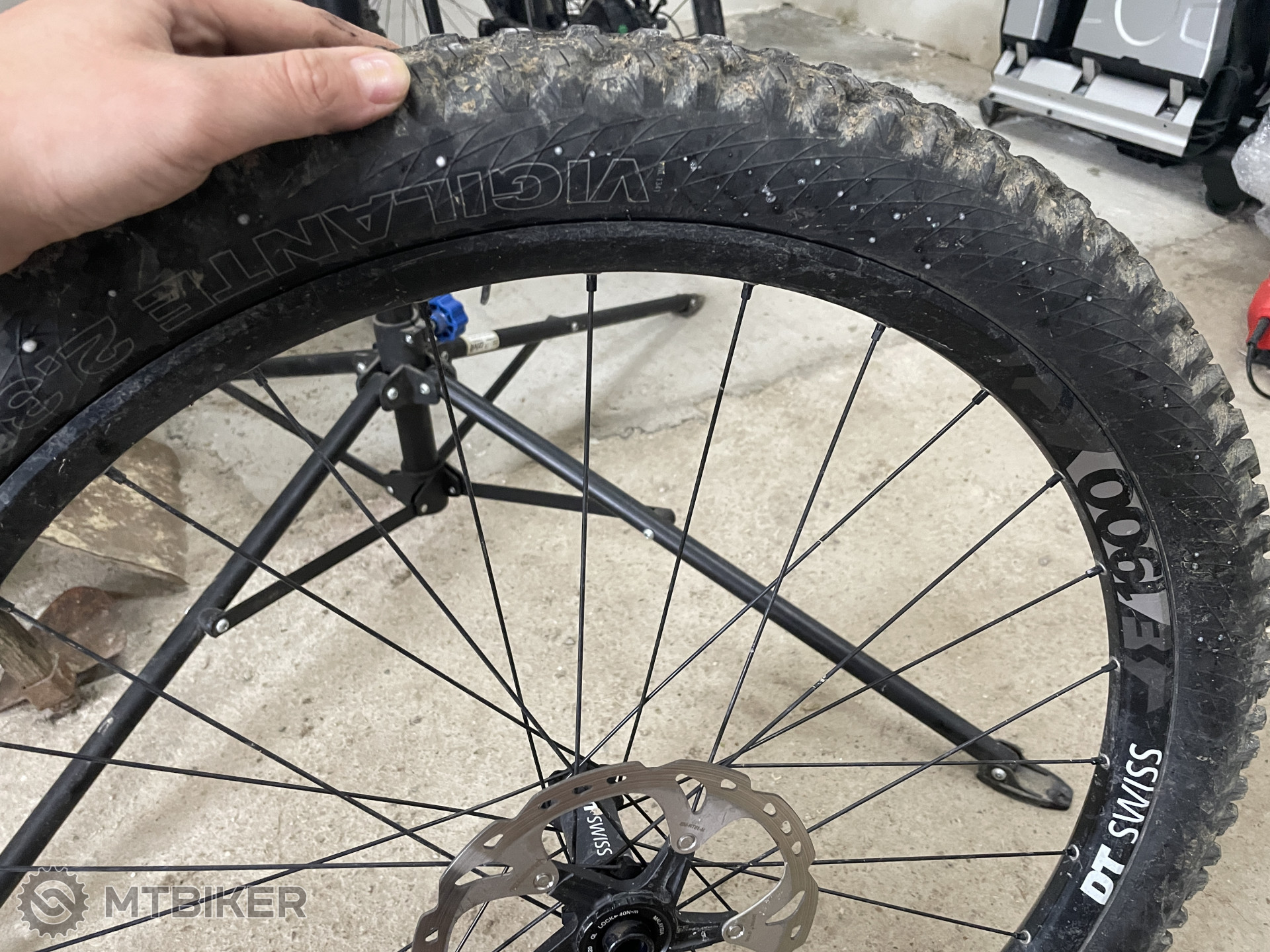

Prídem do garáže, koleso vyfučané a hádam prečo. Reku pozriem ventil, dobrý, dobre zatiahnuty. Tak šup nafukat, či sa niekde náhodou neodlepila pätka. No nie, fučí cez bočnice, tmel nežblnká a ďalší tu nemám. Ešteže má cez víkend pršať.
