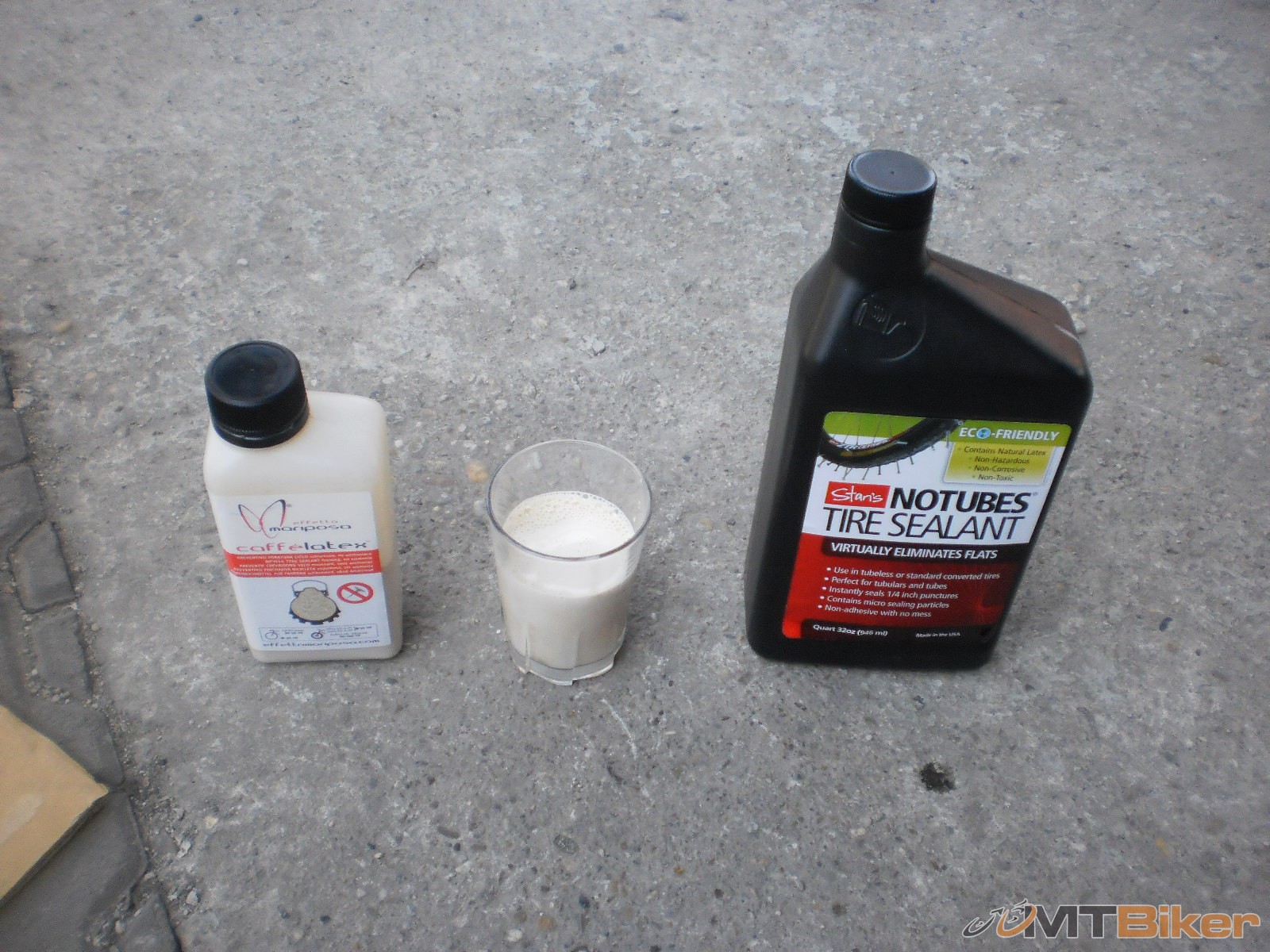

Pre správne fungovanie tmelu je ho vhodné po cca 6 až 8 týždňov jazdenia či nejazdenia skontrolovať,príp.vymeniť.
Robil som to dnes,z predného kolesa sa ozývalo divné klopkanie,žblnkanie,samozrejme vytvoril sa megavypasený ježko.V zadnom všetko v poriadku,ale vymenil som tmel aj tam.
Robím to priamo na biku bez demontáže kolies,stačí stiahnuť jednu stranu plášťa pri ventilku asi tak z 1/4 obvodu,obidve kolesá boli hotové za asi tak 15 min.
Dal som zase mix CaffeLatex(cca 20 ml)+NoTubes(cca 50 ml) mám na to sklený 1dcl pohárik od vínečka :)
Ak má niekto obavy z prechodom na bezduše,že sa pritom zababre,netreba sa báť,starí tmel vysajem z plášťa kúskom starého uteráka,alebo môžu byť staré ponožky,či nejaká savá handra.
Takže ešte pár fotiek,smelo do toho
