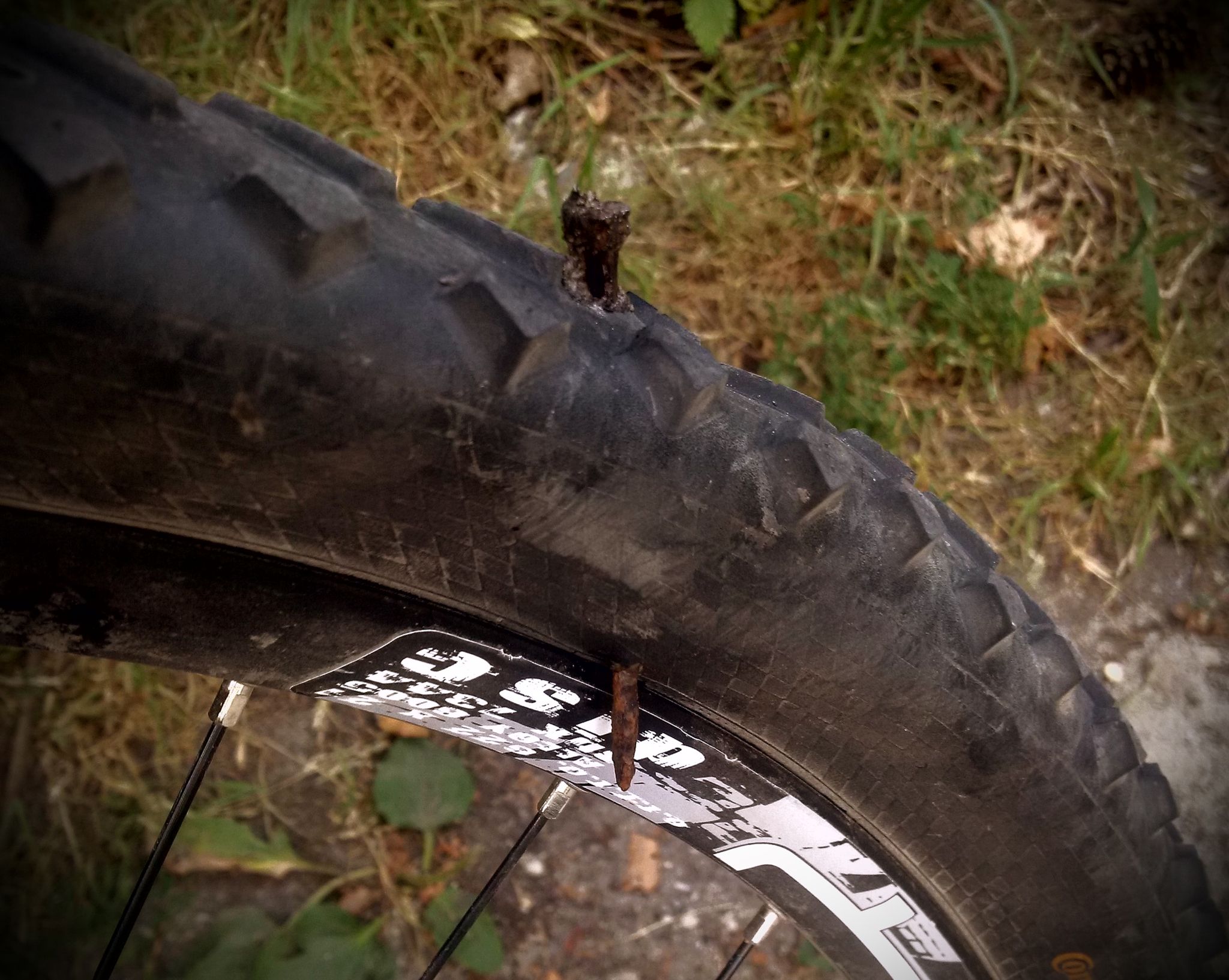

Tmel Stan's NoTubes nie reace verzia cca 90ml. Vlozka Tubolight EVO HD. Plast Conti MK Protection 2.3".
Nedavno takyto fasa defekt:
dgtzuqphqg23d.cloudfront.net
Asi netreba hovorit, ze to tmel nechytil. Dal som dva knoty. Ten v dezene drzal, ten v bocnici pomaly pustal, ale na dojazd to stacilo.
Doma som to podlepil klasickkou zaplatou na duse, ale nechapem ako je to mozne mlieko cez to stale slzi a tusim cim dalej viac. Tlak to sice ako tak drzi ale nepaci sa mi to. Bojim sa, ze ma to niekde necha. Rozmyslam ci vlozka nemoze sposobovat, ze sa to nevie zalepit na trvalo. Predsa len sa stale sucha o plast z vnutra. Tiez mi napadlo ci nemoze tmal nejako poskodzovat lepidlo a tie flaky sa proste postupne odlepuju. Inak si to neviem vysvetlit. Nechem to vyzuvat kym nebudem musiet. Obuvat a vyzuvat to s insertom je dost za trtest. Mal niekto uz podobny problem a pozna riesenie, ci som zase specialny ... :swear:
