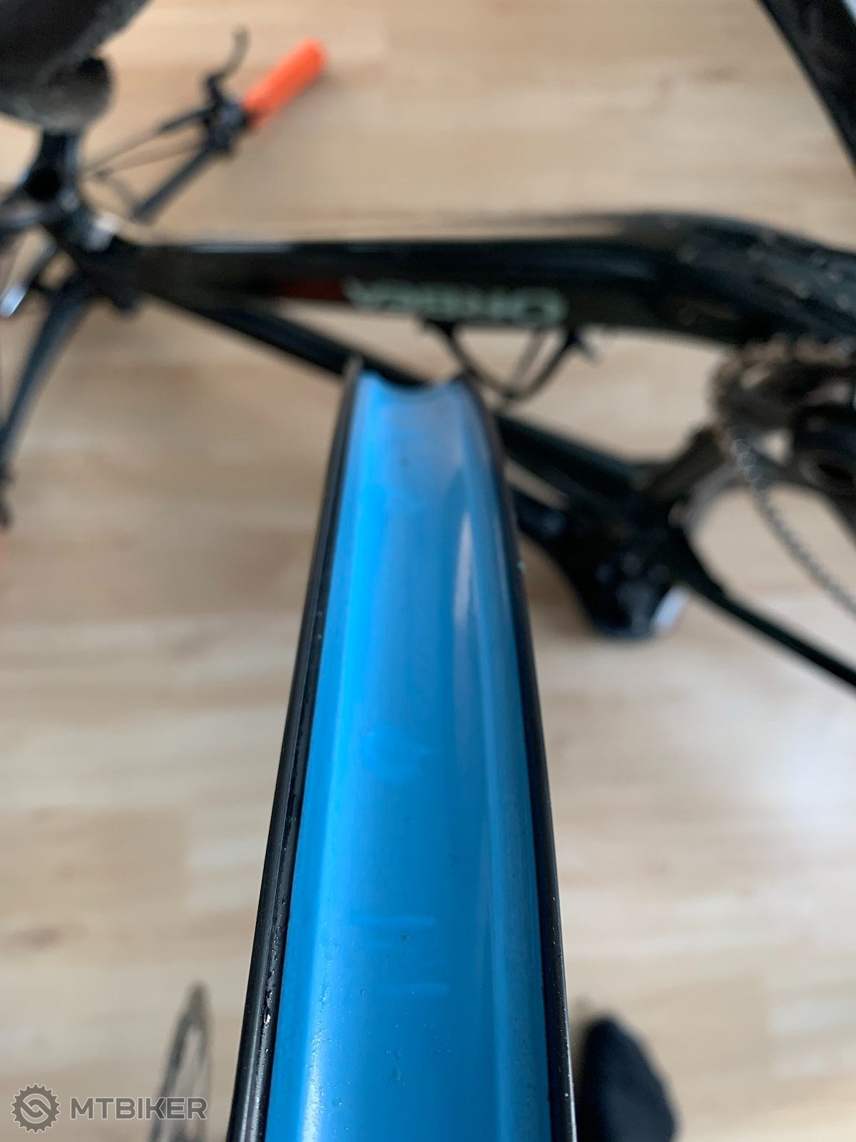

tak som odfotil tu moju bezdusovu pripravu:
ked mi to tede prefukuje pri spoji rafika, pomoze mlieko alebo to strhnut vycistit a prelepit nejakou 30mm paskou? muc-off alebo dtswiss:

Zobraziť komentár 16.05.2023 - 14:31:58
podla mna mlieko bude stacit
Zobraziť komentár 16.05.2023 - 14:39:16
Mal som podobny problem, mlieko vyriesilo...
Zobraziť komentár 16.05.2023 - 15:55:14
nejake odporucania na mlieko teda?
Zobraziť komentár 16.05.2023 - 16:59:47
Stans...
