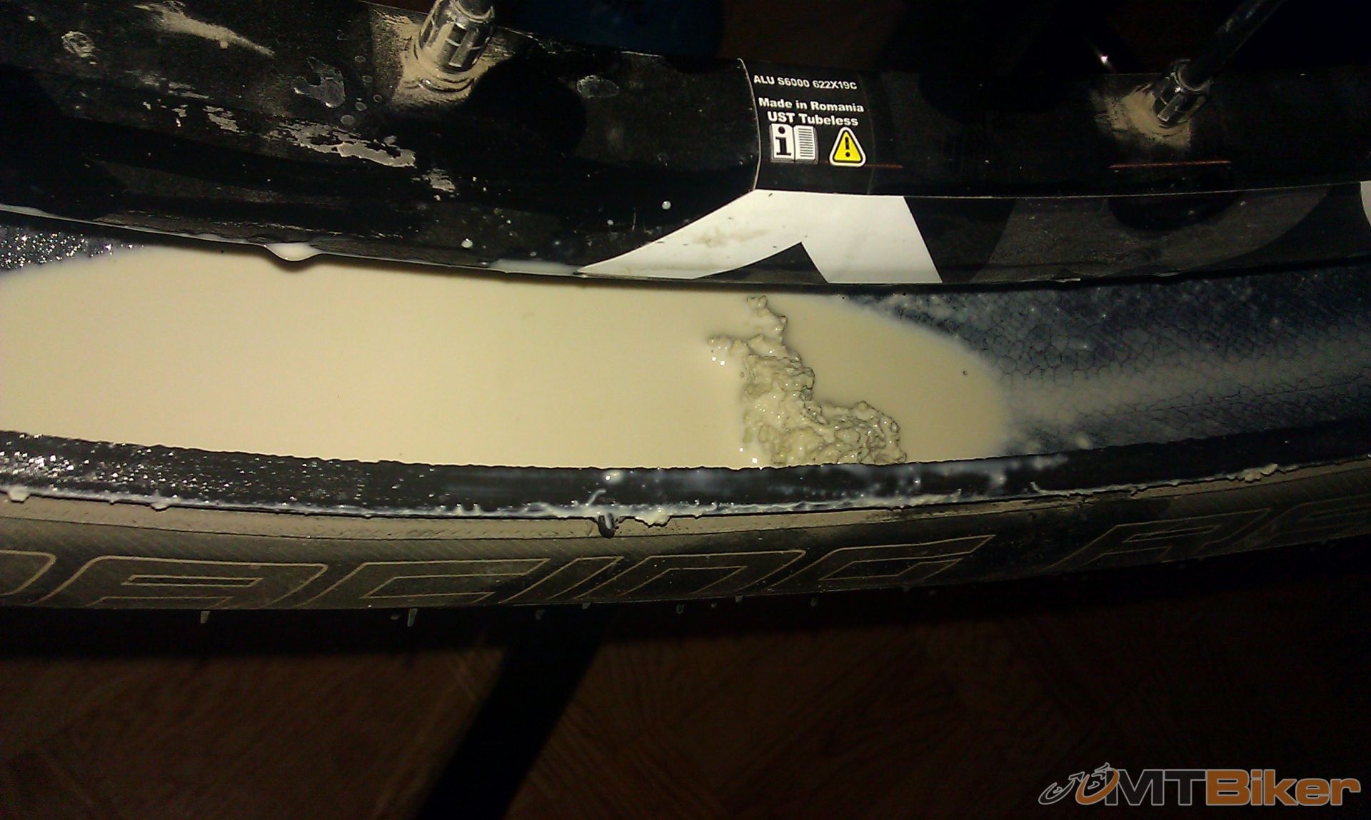

Takze moji prvy jezovia (Stans NoTubes tmel).
A teraz otazka:
Staci vybrat jezov, vyliat prebytocny stary tmel, doliat novy tmel, obut a jazdit alebo to treba cele vycistit?

Zobraziť komentár 13.08.2013 - 20:32:21
a to nejak vadi takato zrazenina v kolese?
Zobraziť komentár 13.08.2013 - 20:42:09
Minimalne je tam zbytocna a moze vydavat divne zvuky.
Zobraziť komentár 13.08.2013 - 20:43:50
Nuz. vydava to zvuk ked zatocis kolesom a je to signal ze tam uz moc tmelu nie je :D
Ale inak je to makke, ako taka gumena pena, takze to zrejme "nevadi" nicomu.

Zobraziť komentár 13.08.2013 - 20:45:15
S ježkami to aj horšie funguje, alebo nefunguje :) Iný tmel je riešenie.
Zobraziť komentár 13.08.2013 - 20:45:35
Chlapi, na jezkov sa teraz vykaslite, ale teda: cistit to cele, ci doliat obut a neriesit?
Zobraziť komentár 13.08.2013 - 20:46:59
Nečistiť, stačí vyhodiť bordel.
