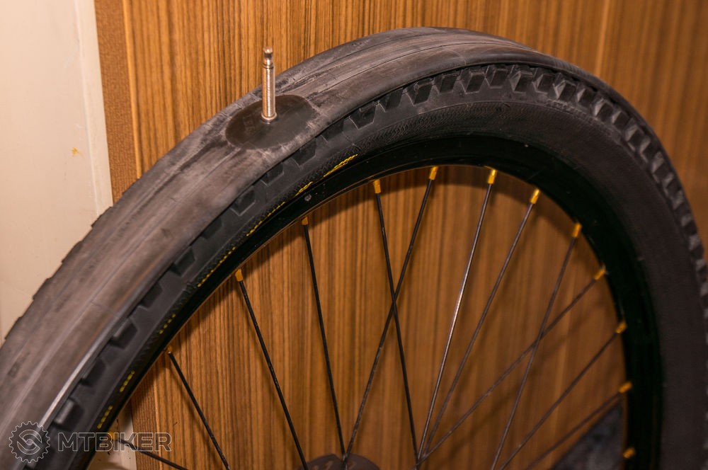

To bolo myslené tak, že si najprv klasicky obuješ plášť s dušou. Následne koleso sfúkneš a vyberieš dušu len z jednej strany plášťa tak, aby ti opačná strana plášťa zostala zacvaknutá v ráfiku. Ale ani to čo písal sk_wizard by nemusel byť zlý nápad. Po obvode natiahneš na plášť dušu, možno nejakého menšieho priemeru. Tým pádom sa ti zmenší objem vzduchu, ktorý potrebuješ zo začiatku do plášťa dostať a pätky by sa mali roztiahnuť k ráfiku. Ale neskúšal som ešte ani jedno, možno dneska sa do toho pustím. Takže zatiaľ sú to tu aj pre mňa užitočné rady :)
Zobraziť komentár 11.04.2016 - 10:27:56
druhy pripad tu (foto od Marinada) :
Zobraziť komentár 11.04.2016 - 10:35:50
