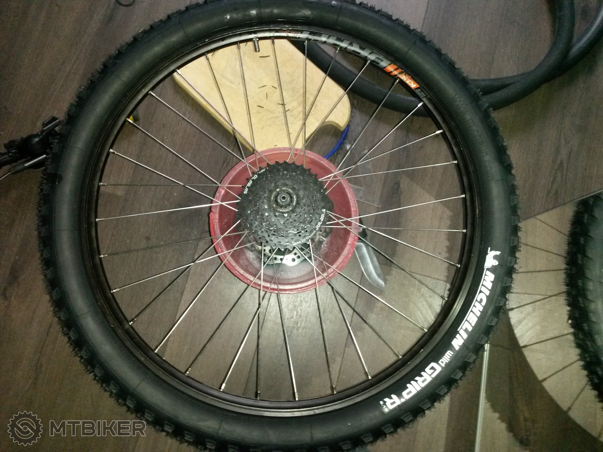

Tak update mojho tubeless snazenia..
Plaste a Joe's No Flats dosli vcera tak som sa pustil do toho. Na predne koleso som pouzil original pasku ale kedze bola strasne uzka mal som problem ju dat presne do stredu tak som radsej pouzil 2 vrstvy avsak na predne koleso mi potom chybalo asi 20cm, tak som zbehol kupit duct tape za 1,70€ a 2x to obmotal - a musim povedat ze sa s duct tape robi daleko daleko lepsie nez s tymi predrazenymi original paskami. Navyse ten rim strip bol strasne siroky a tak som musel z kazdej strany 2-3mm odrezat a potom to s montpakou usadit pod okraj.
Usadenie plasta: nebola sanca to nafukat s lacnou kellys floor pumpou tak som dneska zbehol na pumpu a zadne islo relativne lahko s kompresorom nafukat, avsak predne 2,25 bolo narocnejsie usadit.
Po nafukani:
zadne (duct tape a 2,1 plast) vyzera ze drzi zatial perfektne
predne (2,25 s tou ich "skvelou" paskou) mi pri vysokom tlaku slabo prefukuje popri ventile, asi to budem muset rozobrat a prelepit to cele vrstvou duct tapu..
Dal som dnu velmi malo tmelu kedze som to robil na pumpe a uz mi to tam bolo blbe po 20 minutach, ten tmel cez ventil isiel strasne pomaly a navyse som im tam s nim nechtiac spravil bielu mlacku :D. Uvidim za par hodin ako to bude drzat a dolejem tam viac.
20160428_144715.jpg 532.43 KiB thumb_up0thumb_down

28.04.2016 - 14:58:01
neviem co kde jazdis, ale ten michelin pri prvej ostrej skale vyfuci....natrapil som sa snim daco kym som nepresiel na maxxis...
28.04.2016 - 15:05:26
bocne steny su vskutku tensie nez som cakal.. budget vsak iny plast nedovolil, co som ale cital reviews tak boli celkom kladne ohlasy

Tmel som dolial, zadny plast sa chytil skoro okamzite s floor pumpou ale predny ani za boha tak som musel ist na pumpu. Pripisujem to tomu, ze zadny plast bol cez noc nafukany na kolese s dusou. Vsetko zatial drzi ako ma takze dam dokopy bike a pojdem sa s tym trocha povozit nech sa vsetko pekne utesni.
Ten Joe's No Flats kit (AV verzia) by som hodnotil tak 2/5. Tmel fajn, ale lepiaca paska hroza a rim tape vhodny tak na 22-23mm rafiky. Asi by som to nabuduce riesil s duct tapom a ventilom (samotny AV ventil je ale dost tazke zohnat co som pozeral). Ajked je otazne ako by sa ten duct tape choval pri priamom kontakte s tmelom.
