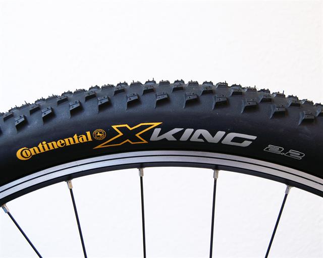

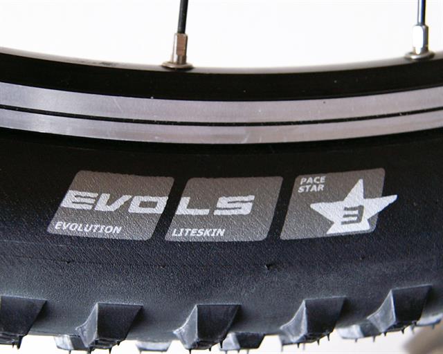

Tak aj ja dám moje skúsenosti s bezdušovým systémom
1 pokus
Tmel caffelatex
www.gravity-shop.sk
Continental x - king racesport www.bicyclerollingresistance.com
Táto kombinácia držala tlak, ale bočnica vydržala len dva výjazdy. Už to tu bolo spomenuté
2 pokus
Tmel Weldtite
Schwalbe rocket ron evo liteskin
Držal tlak len doma, pri zaťažení stále strácal tlak cez bočnice
3 pokus
Tmel no tubes sealant
www.wigglestatic.com
Mitas Scylla supra
www.kupkolo.cz
Zatiaľ pri tejto kombinácii spokojnosť.
