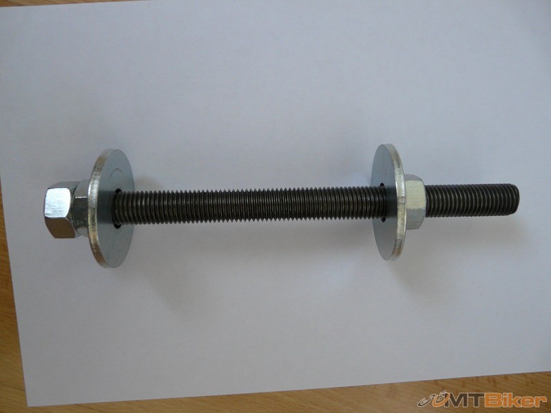

Lord Klaymen: da sa aj doma na kolene za určitých podmienok opravovať.Mne sa sa zdalo dať 20eur za vymenu hlavka dosť.Plochu som ani nezafrezoval(len kvoli laku,uhol to malo aj tak. Vyroba lisovača trvala pár minut.
P1020788.jpg 101.04 KiB Otvoriť v novom okne thumb_up0thumb_down
P1020789.jpg 92.66 KiB Otvoriť v novom okne thumb_up0thumb_down
P1020790.jpg 70.34 KiB Otvoriť v novom okne thumb_up0thumb_down
Zobraziť komentár 30.05.2012 - 11:21:04
problem solved ;) tiež som tak vyriešil "Lis" na hlavko :) kto je šikovný ten si vie rady a ušetrí peniaze ;) :)
