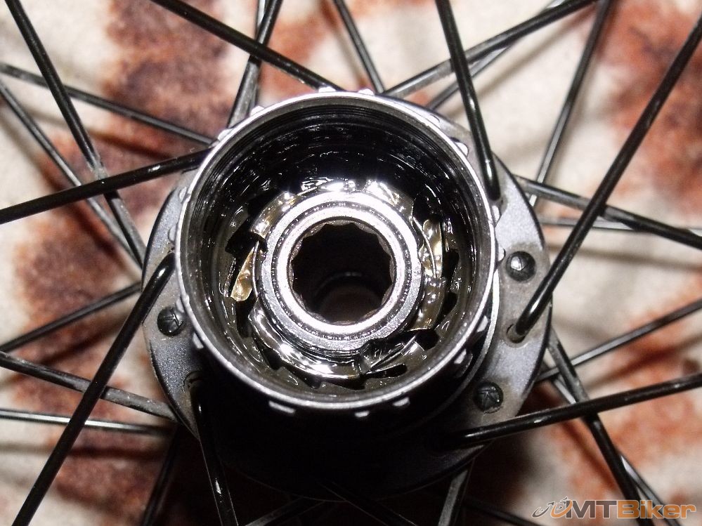

Zdravím, potrebujem demontovať orech z CTM QUADRA 3.0, ale imbus 12 to nieje, viete poradiť, čo na to potrebujem ? Aký orech by ste doporučili ako náhradu ?

12-ka Ti je malá alebo veľká? Orech použi z rovnakého náboja ako je Tvoj.

to nie je imbus,ale viac hran:

očkový klúč má 12 hrán kvôli menšiemu uhlu nasadenia na 6 hrannú maticu v malom priestore (dôverne poznám po 30 rokoch servisovania áut) ,platí pravidlo,že 12 hranný očkový klúč aj gola hlavicu nasadíš na 6 hrannú maticu(na aute sa občas nájdu aj matice ,ktoré majú 12 hrán,najmä na výfukových zvodoch) ale 6 hranný imbus nenasadíš do 12 hrannej hlavice skrutky
opravujem,nasadíš,ale možeš tie hrany strhnúť,ak je skrutka zapečená-lebo ťaháš len 6 plošiek,na miesto 12
Zobraziť komentár 30.09.2017 - 07:42:22
To áno, keď sú skrutky zahrdzavené a sú z "blata", je styčná plocha podstatná. Pri orechoch je upevňovacia skrutka z kvalitnej ocele.
Síce bicykle servisujem len 16rokov, ale iný kľúč ako inbus na demontáž orecha som nepoužil, ani nenašiel v ponuke náradia na demontáž orecha.
Shimano má v ponuke na tento účel tiež inbusovy kľúčTL-FH15 Hex Wrench 15mm .
https://www.bike-discount.de/en/buy/shimano-tl-fh15-hex-wrench-15mm-569750
Aj v Park Tool to robia tak.
https://www.parktool.com/blog/repair-help/freehub-service#article-section-2
skrutky majú 12hrán

Jezus našiel som odvolávku na inbus 10 a 12, 10 je malý a 12 je veľký.
Bude to 11 ? nikto tu o 11 inbus na orech nič nepísal.
Očakával som konštruktívnu diskusiu, alebo radu, nie ironické poznámky, toho je svet plný,
podľa mňa ak kúpim obyčajný zadný náboj za cca 15,-€ alebo samotný orech (našiel som najlacnejší za cca 20€) tak mi je lacnejšie riešenie s tým nábojom. Prepletiem si to sám.
Ak neviem demontovať orech aj tak riskujem poškodenie náboja,
a demontovaný nieje,keďže stále neviem ako..
