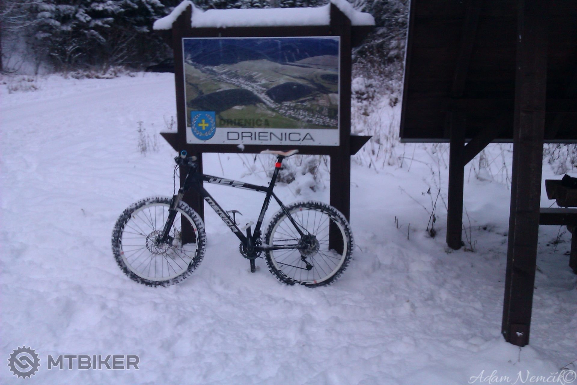

Dnes prvá tohto ročná jazda na zimných a znova som si to maximálne užil :)
Príloha:
IMAG2444.jpg 230.69 KiB Otvoriť v novom okne thumb_up0thumb_down
