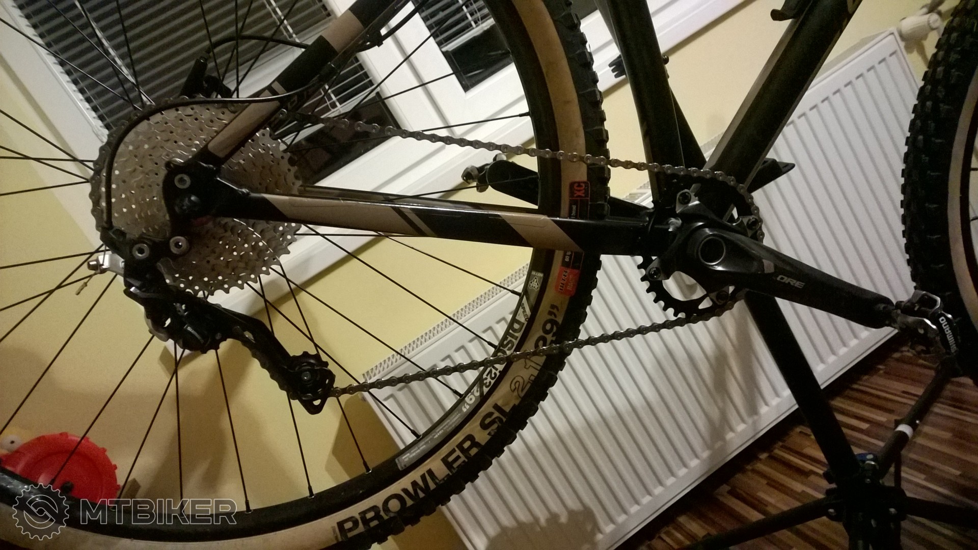

Radsej som to odfotil. Retaz pri zaradenych krajnych polohach. Moza byt?
WP_20151217_002.jpg 430.61 KiB Otvoriť v novom okne thumb_up0thumb_down
WP_20151217_003.jpg 385.92 KiB Otvoriť v novom okne thumb_up0thumb_down

To je moc nakrátko, pridal by som dva ak nie tri linky, na malom pastorku môže byť klietka zhruba horizontálne (viď vyššie Ramonovu, tak je to ok) a na veľkom nemá byť až tak šponovaná.

A furt je to málo, ako vidieť z fotiek. Treba zobrať do úvahy aj to, že máš dlhú klietku (či ramienko sa to asi volá po slovensky).
Zobraziť komentár 17.12.2015 - 17:46:59
Presne to som chcel napísať...tebe by pasovalo stredné ramienko
