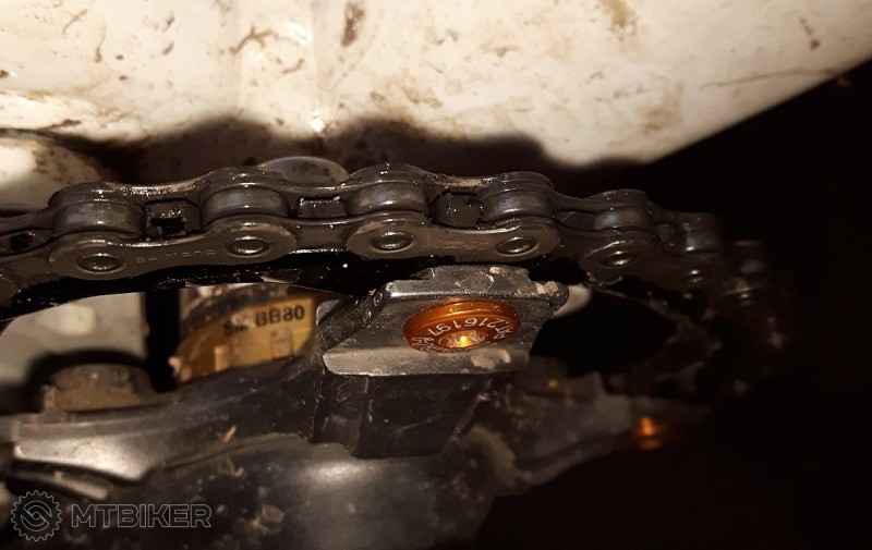

Neviete niekto, prečo pri prevodníku AB (oba 32z, 104bcd), sú pri ovále integrované podložky a pri okrúhlom nie? To znamená, že pri každom z nich bude iná reťazová linka, alebo ten okrúhly treba vypodložiť?

Keby tam neboli tak by retaz behala po pavuku na klukach.
20161218_121506.jpg 168.31 KiB Otvoriť v novom okne thumb_up0thumb_down

oválny 32z prevodník má v mieste kde je najužší podobný priemer ako 30z prevodník, čiže ako Marináda spravne píše, behala by ti reťaz po pavúku. Na 32z nič podkladať nemusíš, ak ti bude vyhovovať reťazová linka

Vďaka za doplňujúce info, skúsim teda klasický kruhový.
