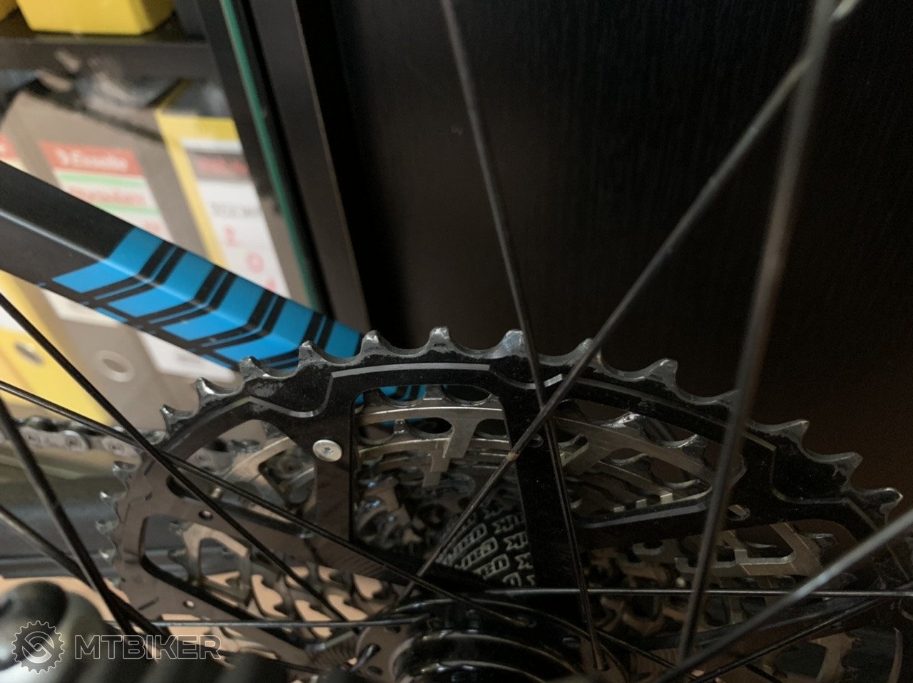

to ake mas mat kluky nieje podla spokojnosti predajcu ale podla toho aky mas ram - ak mas vzadu boost mas mat aj boost kluky. vtedy ak shimano niekde neurobilo chybu a vyrobca ramu je tiez kompletny (pri boost predpokladam ze ram nebude prehistoricky kusok a pri jeho navrhovani sa s jednoprevodnikom pocitalo) malo by byt vsetko ok.
Zobraziť komentár 29.06.2020 - 15:23:13
Ešte by si to mohol skúsiť poriešiť iným offsetom prevodníku. Treba to pozrieť. Ak tam máš boost a Sram Directmout prevodník, tak by mal mať offset 3mm. Môžeš skúsiť Sram prevodník s offsetom 6 mm. Tam by si už nemal mať problém s krížením, skôr to bude krížiť na najmenšom pastorku, ale tam to nie je tak veľký problém. Len to treba zmerať..aktuálna reťazová linka a koľko je priestor k rámu. Ale mne sa zdá, že by si tam mal mať miesto na posun 3mm, aj keď to je nevhodne odfotené.
Zobraziť komentár 29.06.2020 - 15:34:25
Ahoj, na tom obrazku je predpokladam kona unit X, sudiac podla tej zlatej a dropoutou. Ja som hrdym majtelom kona unit 2015, teraz to mam prerobene na prevody z e-eagla, predtim deaore ale to bolo zle lebo retaz nic nevydrzala - stacilo sa nu zle pozriet a hned bola vytahana. Ta retazova linka, resp kluky su designovane specialne na single speed, preto maju celkom zly offset, nie su v strede prevodnika. Ja som si pomohol 2 mm tym, ze som podlozku pre threaded BB dal zo strany kluk na druhu stranu. Ako nie je to idealne, ale jazdit sa na to da a ta eaglova retaz vydrzi a to tam je iba NX retaz. idealne tam dat eagle kluky s 6mm offsetom. Mozem sem dat aj nejake foto ak chces. Celkovo ten bajk mam ale velmi rad a posledne ho dokonca preferujem.Je to basen pre moje OKP, je tichy, nic nepuka.
Zobraziť komentár 30.06.2020 - 12:03:12
vlastne ked sa lepsie pozeram na tvoje foto, uz tam mas lisovany stred. Skoda toho, ten klasicky tam bol lepsi. Asi najlepsie by tam bolo vyskusat dat SRAM eagle kluky s 6 mm offsetom. Problem ktory si popisal je sposobeny single speed urcenim bajku a nie SRAM-om, ten single speed drive terain ma tak divne dane zadne ozubene koliesko, nie je v strede orecha ale asi v 2 tretinach, preto v kone to kompenzovali klukami. To ma ale za nasledok to, ze pri prevodoch je to cele nejak vyosene. Treba to poskusat, ktore kluky by to najlepsie vykompenzovali. Ak si v BA, tak za par piv to mozes vyskusat s mojimmi sram dub klukami s 6mm offsetom. Musim ich ale dat dole pred tym.
Zobraziť komentár 30.06.2020 - 12:14:35
vid foto podlozky kluk ta najma povodneho single speed zadneho prevodu. Ze vraj je velky problem prerobit klasicky mtb na SS a ty vlastne chces spravit presny opak, z urceneho SS ramu prejst na prevody. Ked ale poriesis tie kluky budes velmi spokojny. Kona unit je velmi dobry bike za dobry peniaz. Eagle su zasa dobre prevody.

"Problem ktory si popisal je sposobeny single speed urcenim bajku"
No pre 2020 maju 2 "Unit" modely, jeden stock single speed a jeden stock 1x. Cize dufam, ze kompetentne vybrali medzi 6mm vs. 3mm offset pre to 1x (este som nezistoval, ktory tam mam. pozriem dnes)
Zobraziť komentár 30.06.2020 - 16:40:08
myslim ze od 2017 alebo tak nejak robia unit a unit X (s prevodmi). Ked si ale vezmes cenu bajku, predpokladam ze tam su rovnake komponenty a naskladali to halabala. Ten offset trapil aj mna, ale tou podlozkou na zavitovom strede som to poriesil. Ty budes musiet bud dat prevodnik z offestom inym alebo cele kluky. BTW, na aliexpresse maju crmo eagle predne prevodnik za 10E aj s postou. Ak mas BMC kluky, tak neviem lebo tie sroubky som nikde nevidel ze by sa dali kupit dlhsie. Kazdopadne je to vec, ktoru ked poriesis uz si na to ani nespomenies a budes si uzivat bezudzrbovost unit-u :-)
Zobraziť komentár 30.06.2020 - 20:07:48
offset je napisany na prevodniku. Pokial nie gramar tak kludne chod to tohto, len sa dlho caka na dopravu
