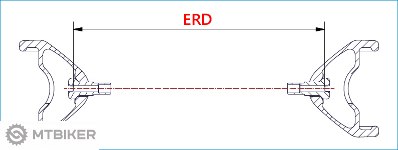

Kaprak Co znamena, ze rafik je KO? Na dve polky? Ak je len popraskany alebo nieco, ale v celku odmeraj ERD pomocou dvoch spic ako je na obrazku a potom si najdi rafik s tymto ERD.
To ERD je co za cislo?To na sublere,alebo sucet tych dvoch spic?Uz som magor z toho :facepalm:

ERD je súčet tých špíc + hodnota na šublere. Je to v podstate priemer, ktorý majú konce 2 protiľahlých špíc.

erd je toto. cize podla obrazku sucet toho na sublere+dlzka od obluku spice po hlavicku niplu.
what-is-erd.png 89.45 KiB Otvoriť v novom okne thumb_up0thumb_down

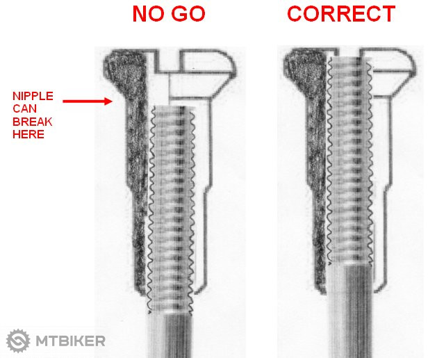

Kaprak Effective Rim Diameter nie je vnutorny priemer rafika ako si niektori myslia. Je to priemer kruznice, ktora opisuje konce zavitov niplov v rafiku, teda vzdialenost dvoch protichodnych spic, ktore su do niplov v rafiku zasrubovane v idealnej pozicii.
Cize:
Vezmi si dva spice na nasrubuj ich do niplov, ktore mas v dierach rafika presne oproti sebe do idealnej pozicie (aby ti ziaden zavit spici nevytrcal z niplu alebo naopak nebolo vidno ziadne zavity nipla).
Medzeru medzi niplami odmeraj sublerou.
Vysledne ERD je sucet dlzok spic a udaja na sublere.
nipple-thread.jpg 54.59 KiB Otvoriť v novom okne thumb_up0thumb_down
Naposledy upravil jachmel dňa 03.04.2018 - 13:34:59, celkovo upravené 1 krát.
