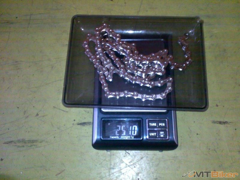

Zatál je reťaz skvelá - len sa tak ligoce , bez tuku a krásne radí á je ľahšia :clap: :y:
Komentár súboru: Reťaz - skrátená
bbb.jpg 64.99 KiB Otvoriť v novom okne thumb_up0thumb_down
