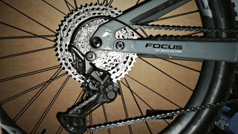

Ahojte, po uvolneni pätky ramu a opätovnom dotiahnuti sa retaz pri zaradeni najtazsieho prevodu dotyka chranica ramu. Poradite ?
Dakujem
1744812229939.jpg 233.89 KiB 2 Otvoriť v novom okne thumb_up0thumb_down

jedine dat dole tu ochranu a kupiť tenšiu (BBB má myslím takú tenkú nalepovaciu - mal som a bola fajn)
ale nechapem že to takto predavaju normalne ? prevodník máš aky ? 30tku )

Pred uvolnenim pätky retaz o chranic nesuchala, prevodnik 36T

Poriesis to B skrutkou
Zobraziť komentár 19.04.2025 - 19:54:35
tak sa pozri ako mas natocenu patku. na rame by mal byt vystupok o ktory by sa mala opierat
Zobraziť komentár 19.04.2025 - 20:36:31

A ako to tá pätka ovplyvni?
Veď výšku reťaze nad dolnou vzperou definujú pastorok kazety a prevodník....

Predpokladam,ze tam bola pritiahnuta v zlej polohe.Podla nej sa skratila retaz.
Potom ked ju povolil,tak prehazka zmenila polohu a tym padom je "dlhsia" retaz Nenapina ju a retaz je trochu volna na najmensom prevode.
V uvolnenom stave.V zabere sa nedotyka zrejme.
Dokonca aj z fotky vidim,ze je spodok retaze volný

Jedine tak...👍

Aj reťaz je dlhá. Pri zaradenom prvom pastorku už ju nenapína na maximum.

Toto robi 12s XT ked sa nasrobuje so zle otocenou zapadkou ktora ma dosadat na patku ramu. Zrazu je ako keby dlhsia retaz a neda sa to nejak rozumne nastavit aby bola ta retaz dobre napnuta. POloha vodiacich koliesok vtedy nie je idealna. Vsetko za predpokladu ze to predtym pred rozobratim bolo skutocne dobre.

heh veru. sa mi to stalo, ked som na novy bike daval shimano. musel som dat dlhsiu B-skrutku a vobec som nechapal preco. tisic krat som to kontroloval. pozeral priamo na to, viem ako to ma byt osadene, a nic. nejak som to nastavil k spokojnosti a jazdil. asi o rok som nieco robil a padli mi na to oci. som sa ohodnotil vulgarizmom, vratil povodnu b-skrutku a je dobre.

ak sme sa pochopili spravne - toto bolo myslene - takto to ma byt ako je to na fotke. mne sa to podarilo nahodit tak, ze B-skrutka sla rovno na patku. nechapal som preco je taka kratka a menil som ju za dlhsiu :-D az po roku na to pozeram, ze to mam ako nahodene :-D pritom viem ako to ma byt a daval som si na to pozor. niekedy ba som mal radsej oddychovat ako nieco robit :-)
